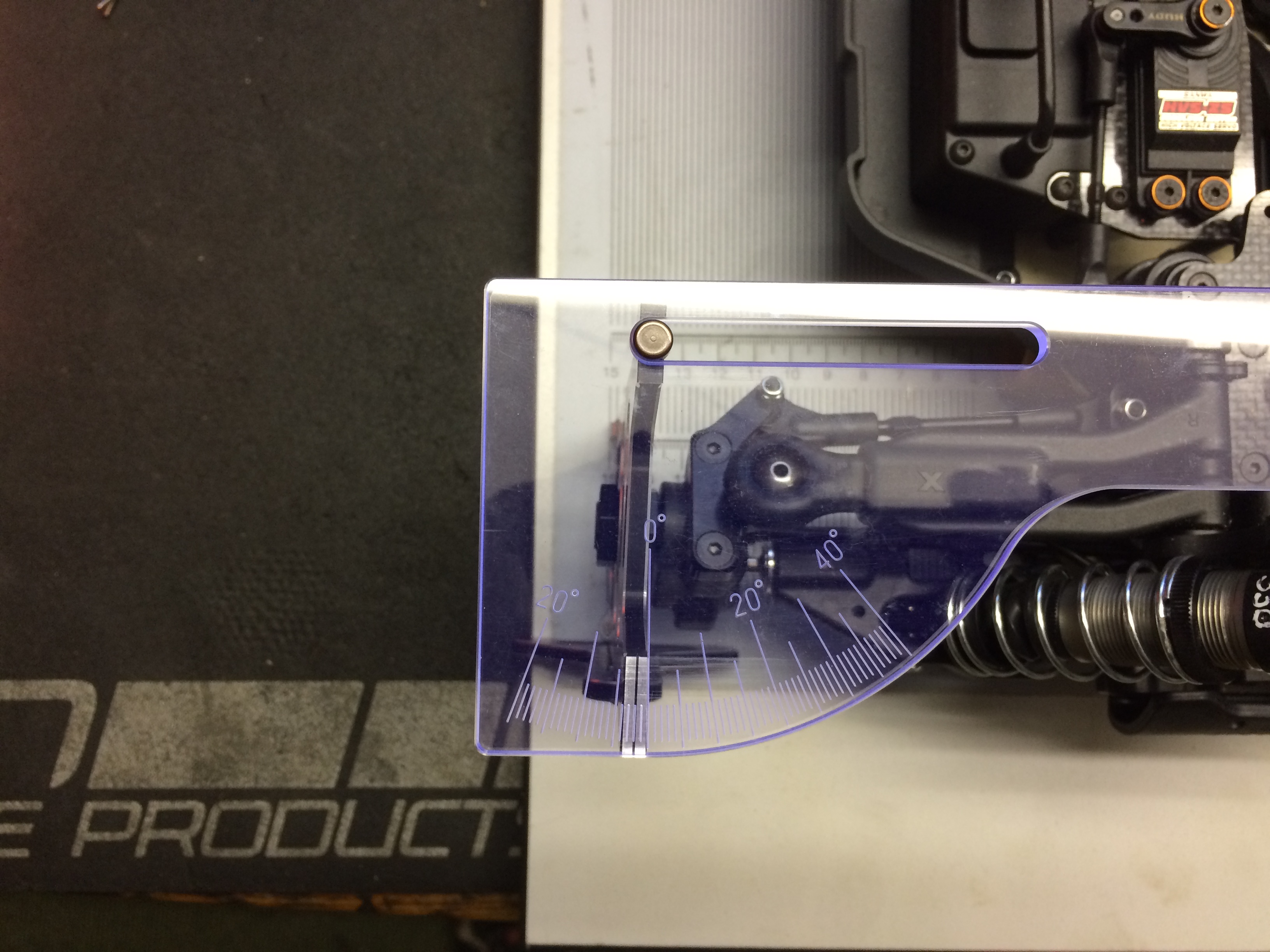

-Als Erstes die beiden Spurstangen der Lenkung mit einer Schiebelehre auf gleiche Länge bringen z.B. 32mm und gleichzeitig die Spur damit einstellen (bei mir 2 grad Nachspur).
![IMG_2055[2].JPG (1.36 MiB) 109973-mal betrachtet IMG_2055[2].JPG](./download/file.php?id=564&t=1&sid=7c7c10af6a29fea2cc920c09209b1eea)
- Spureinstellung

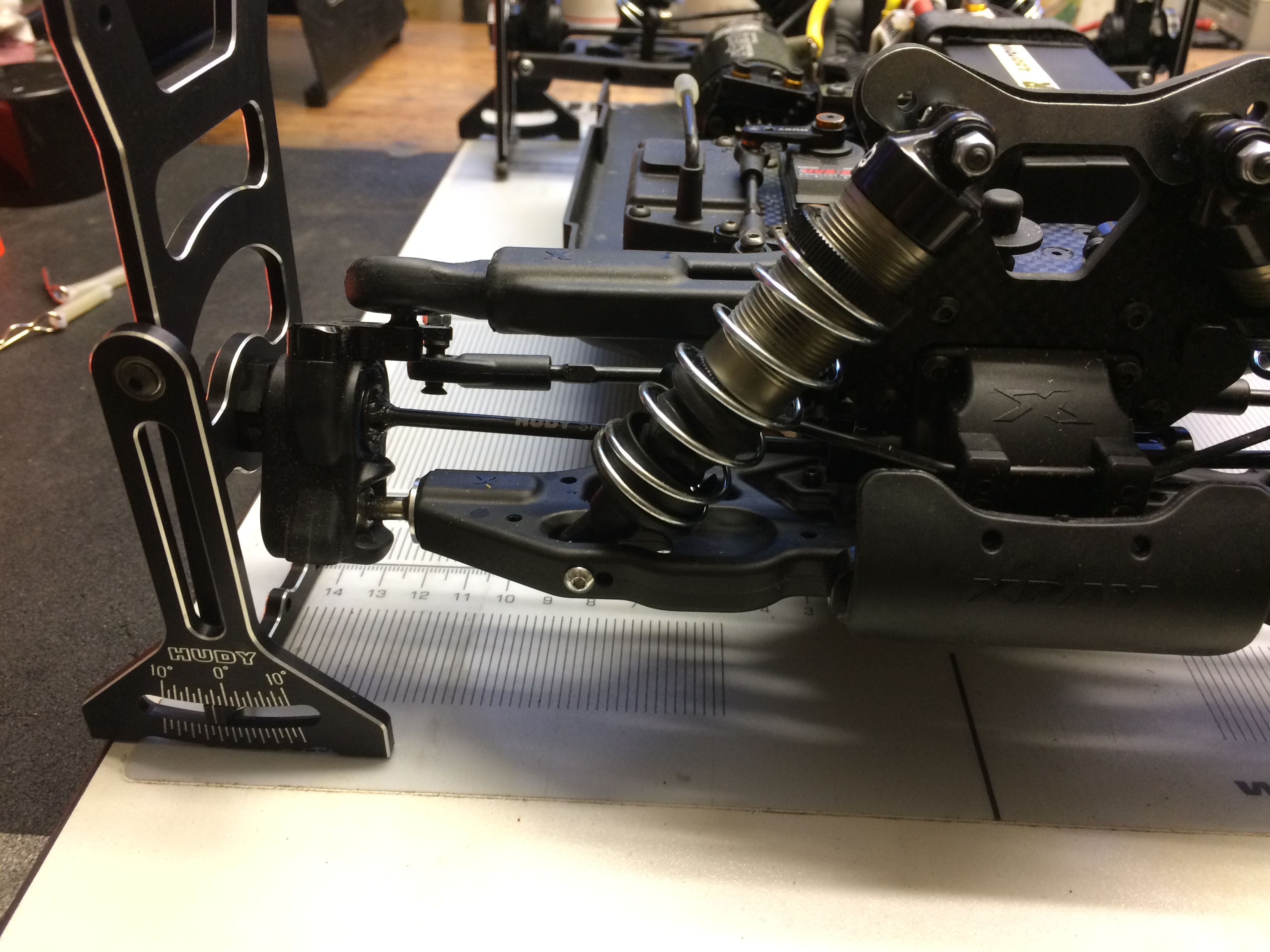

Dann Sturz vorn und hinten 2 bzw. 3 grad.
![IMG_2054[1].JPG (1.56 MiB) 109973-mal betrachtet IMG_2054[1].JPG](./download/file.php?id=563&t=1&sid=7c7c10af6a29fea2cc920c09209b1eea)
- Sturzeinstellung
