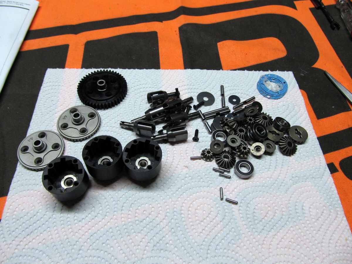

Lt. Anleitung beginnt man mit den Diffs. Hier seht Ihr die Einzelteile.
Zu beachten ist das größere Diffgehäuse, welches für das Mitteldiff vorgesehen ist. Das Mehrvolumen an der Stelle soll das Öl kühler halten.

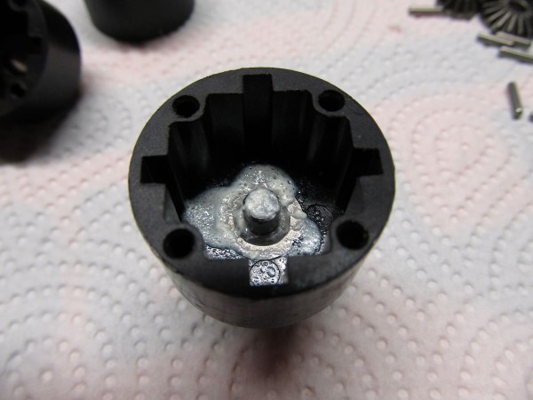

Ich fette an den Diffs ordentlich und zwar die Lagersitze, die Outdrives und die Passbohrungen für die Outdrives. So hat das Diff deutlich weniger Verschleiß. Von Zeit zu Zeit muss mal nachgefettet werden.

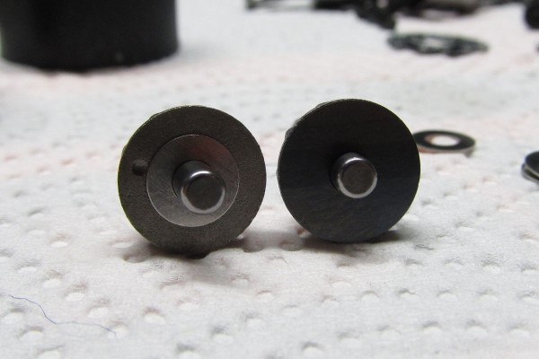

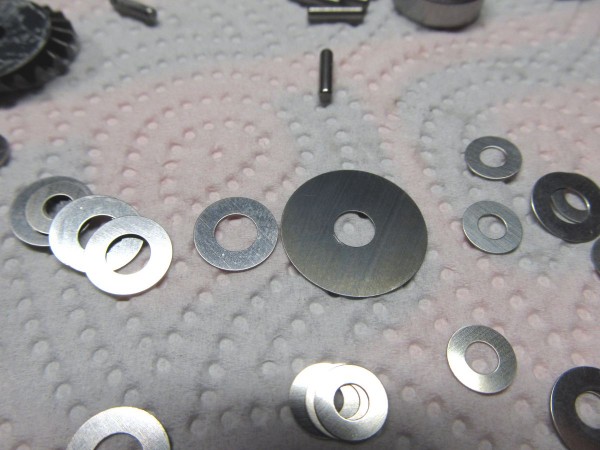

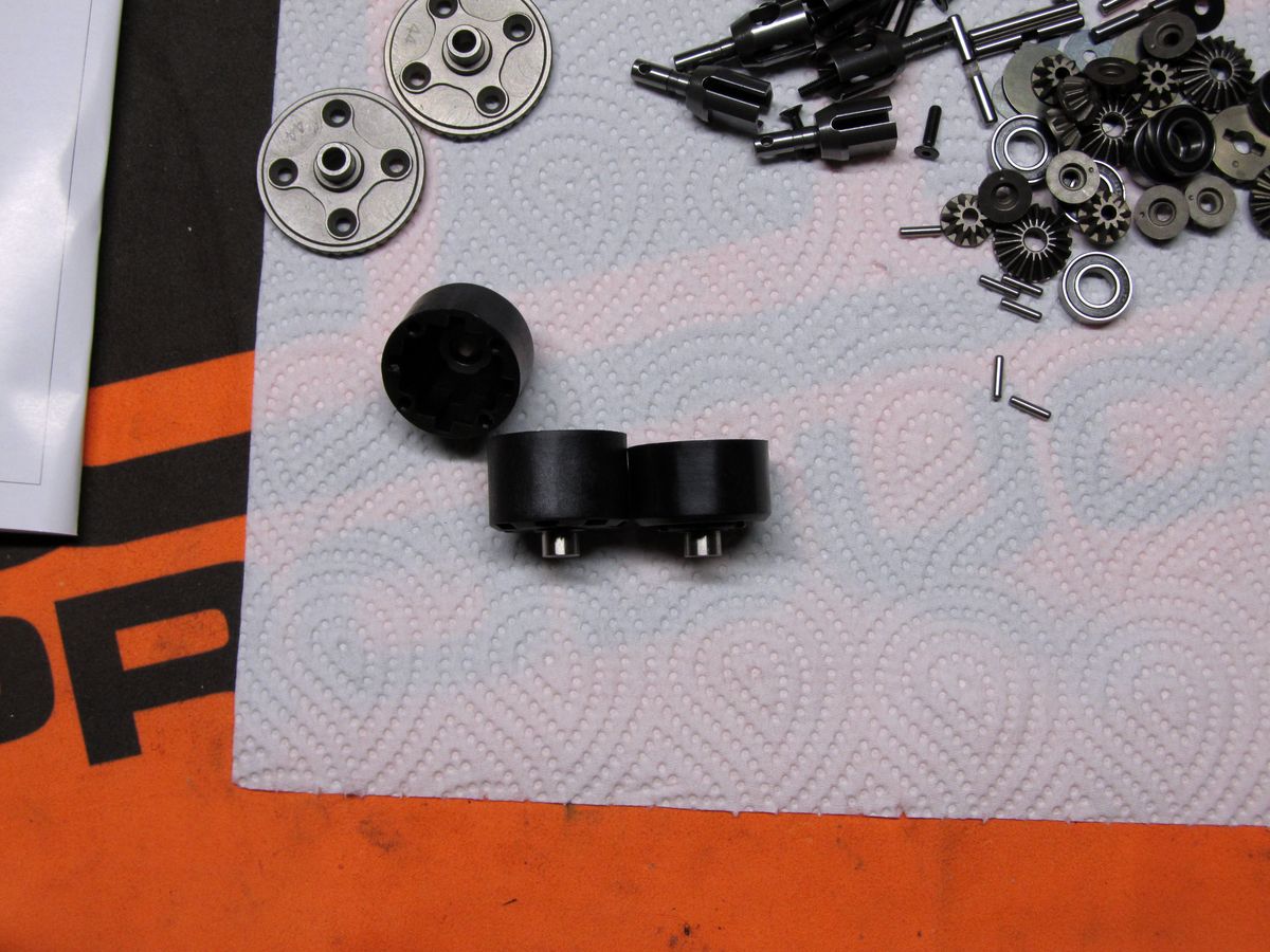

Jetzt kommt schon das erst mal Tuning :lol: Ich habe in einer Facebook Gruppe mal die Empfehlung bekommen, für den Diffbau die kleineren Shims aus den Mugen Glattbahner Differenzialen zu verwenden, weil damit weniger Reibung erzeugt wird und die Diffs dadurch "smoother" laufen. Der Beutel lag noch rum, also habe ich den mal angerissen...
Hier mal ein Größenvergleich:
Und hier noch ein Vergleich der Shimgrößen der Spiderkegelräder:

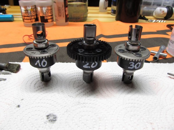

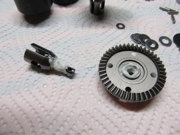

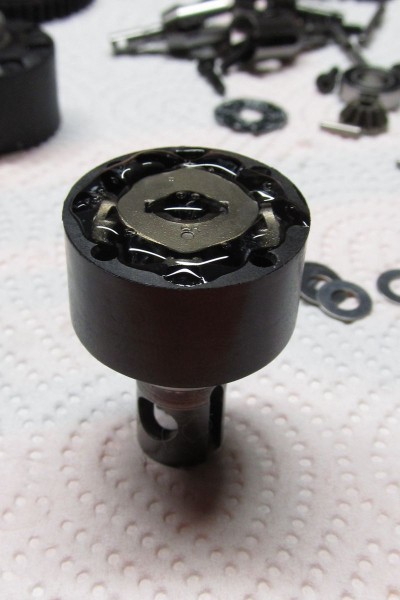

Das erste Diff ist befüllt. Hier ist 30000er Öl drinnen für das Erfurter Messerennen auf Teppich. Ich bin Fan von voll befüllten Diffs, doch bei dem dicken Öl muss man aufpassen! Es kann beim Zusammenschrauben nicht so einfach zwischen Gehäuse und Tellerrad auslaufen. Deshalb muss der Füllstand korrigiert werden, falls es sich andeutet, dass zu viel Öl im Diff ist. Nach dem Zusammenschrauben muss es sich trotzdem drehen lassen, ohne zu hakeln.
Tellerrad und Outdrive werden natürlich auch gefettet:
Hier sind alle 3 Differenziale fertig gebaut und befüllt. Das Mitteldiff hakte etwas nach dem Zusammenschrauben. Ich habe den genauen Grund nicht finden können, aber durch Unterlegen einer weiteren Papierdichtung geht es nun auch schön weich. Evtl. eine Aufsummierung ungünstiger Toleranzen. :think:

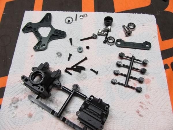

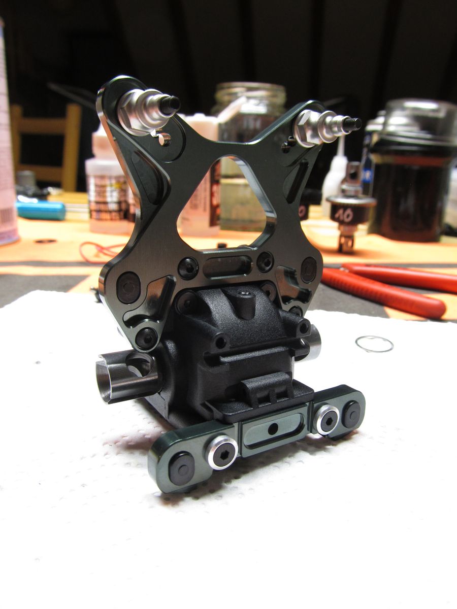

Weiter geht es mit dem vorderen Diffkasten und der Dämpferbrücke:

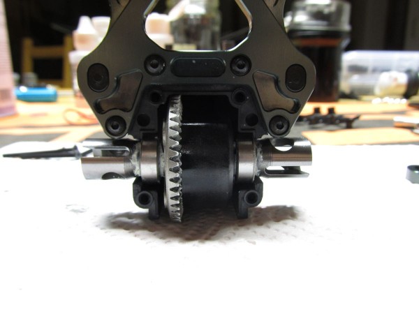

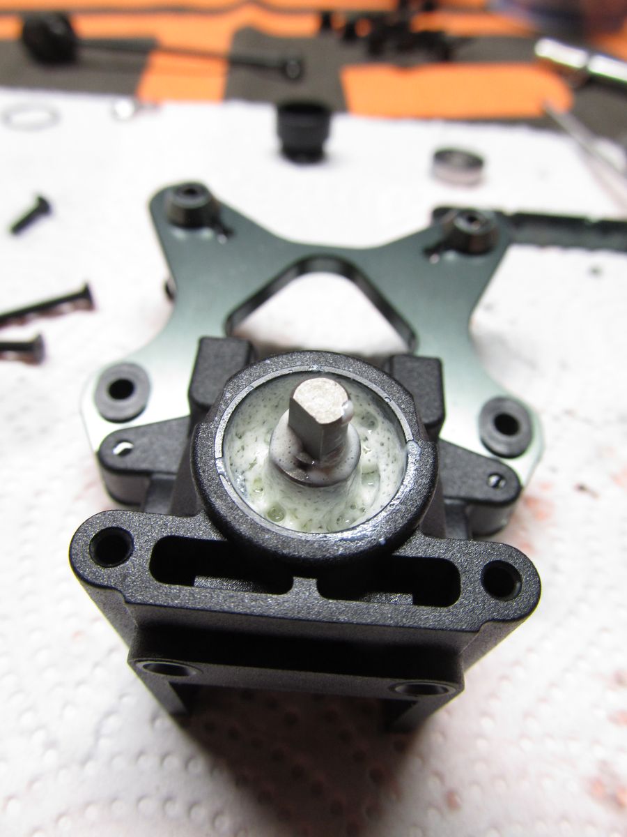

Der Tiebling bekommt auch sein Fett weg. Puristen entfernen die inneren Dichtringe der Lager. Ich lasse die drinnen. Das Fett dient bei mir vor allem dazu, die Teile vor Spaltkorossion zu schützen. Auch wird aus dem Kugellager ein Gleitlager, falls es mal fressen sollte.
Nun wird das Diff in den Kasten gesetzt. Hier sollte überprüft werden, ob axiales Spiel vorhanden ist, also ob das Diff samt Lagern in den Lagersitzen nach links und rechts wandern kann. In dem Fall würde sich das Spiel zwischen Tellerrad und Triebling ändern, was zu einem Schaden führen kann. Um dieses Spiel zu entfernen, legt man einen Shim außen ans Lager. Ich "shimme" erstmal immer das Tellerrad in Richtung Triebling. Falls das entstandene Spiel dann zu eng ist (das merkt man), dann lege ich den Shim auf die andere Seite. Wichtig ist, dass das axiale Spiel beseitigt wird. Nach einigen Akkus oder Tanks, kann man nochmal nachprüfen und evtl. auf der anderen Seite noch einmal gegenshimmen. Die Kugellager werden dann etwas eingelaufen sein und das Gehäuse gibt evtl. auch noch etwas nach...
Hier ist der vordere Diffkasten fertig montiert:

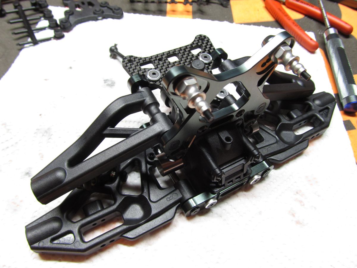

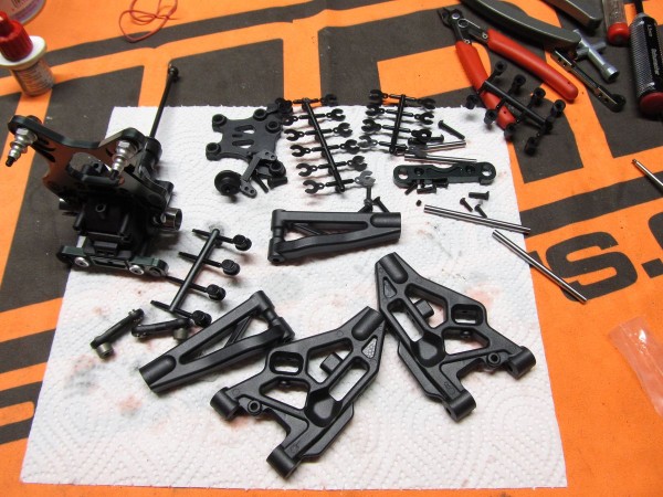

Und weiter gehts! Danke für die Reibahle :shifty: Thomas. Reibahle ist eines meiner Lieblingsworte :mrgreen: RRRReibaaaahle - gut, genug gesponnen. Jedenfalls hat mir Thomas mal schnell das Reibeisen rüber gebracht in Durchmesser 4,0 + a bissel was, damit ich die Schwingen schön fluffig leicht bekomme. Bei Offroad kanns meiner Ansicht nach ruhig ein klein wenig mehr Spiel haben - man hat dann weniger Probleme mit festgestaubten Schwingen.
Hier erstmal der Teileberg aus der nächsten Tüte:
Und einige Minuten später ...
Wie Ihr sehen könnt, seht Ihr Tuning 8-)
Die Lenkplatte über dem Diff musste unbedingt aus Carbon sein. Es ist nicht das original Mugen Zubehörteil sondern die preiswertere RT (Reckward Tuning) Platte. Dazu passen sehr gut die (Achtung Maddin) Alu-Rosetten :lol: für die Senkschrauben. Gibt ne schöne Flächenverteilung und sieht irgendwie toll aus. Die Alu Rosetten heißen übrigens tatsächlich so. Maddin hat sich sehr gefreut, als er diese Position auf dem Lieferschein gefunden hat.

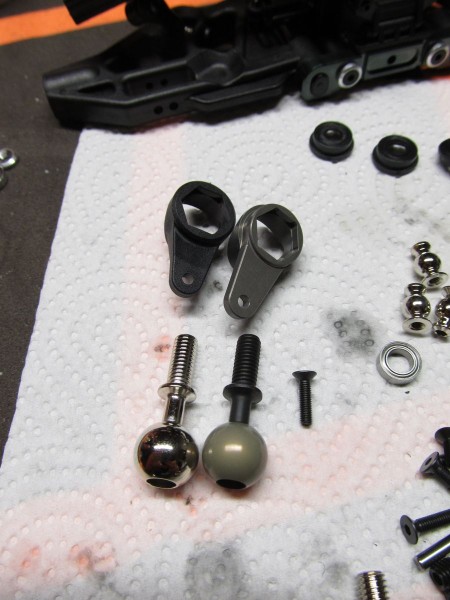

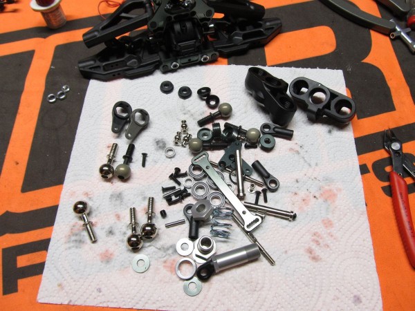

Und weiter geht es mit der nächsten Tüte. Zu sehen sind die Pivotball-Radträger, die dazugehörigen Kugelköpfe links im Bild in verschiedener Ausführung (Erklärung gleich) und der Servosaferhebel in verschiedener Ausführung.
Die Pivot-Kugelköpfe gibt es einmal 2-teilig mit Alukopf und Stahlgewindestange und einmal 1-teilig aus Stahl. In unseren wenigen Rennen mit dem 7er kam es bis jetzt 3x vor, dass die Alu-Teile defekt gegangen sind. Der Stahlstift ist in die Alukugel eingeklebt worden. Von der Alukugel aus kann man mit einem 2,5er Inbus durch die Kugel hindurch in den Stahlstift greifen. Nun ist dieser dummerweise so knapp in die Kugel eingeschraubt, dass der Bund am Stahlstift und die 6-Kant-Innenfräsung auf exakt der gleichen Höhe enden. Innen ist es schön scharfkantig ... außen schön gerundet, trotzdem ist diese Stelle arg dünn und hat sich als recht zuverlässige Bruchstelle erwiesen.
Deshalb wurden gleich die Stahlkugeln verbaut. Die sind wesentlich robuster.
Der Alu-Safer-Hebel ist das übliche Tuningteil, das an dieser Stelle in fast allen 8ern anzutreffen ist. Es macht aus meiner Sicht genausoviel Sinn, wie ein gutes Alu-Servohorn.
Beide Teile nochmal größer:

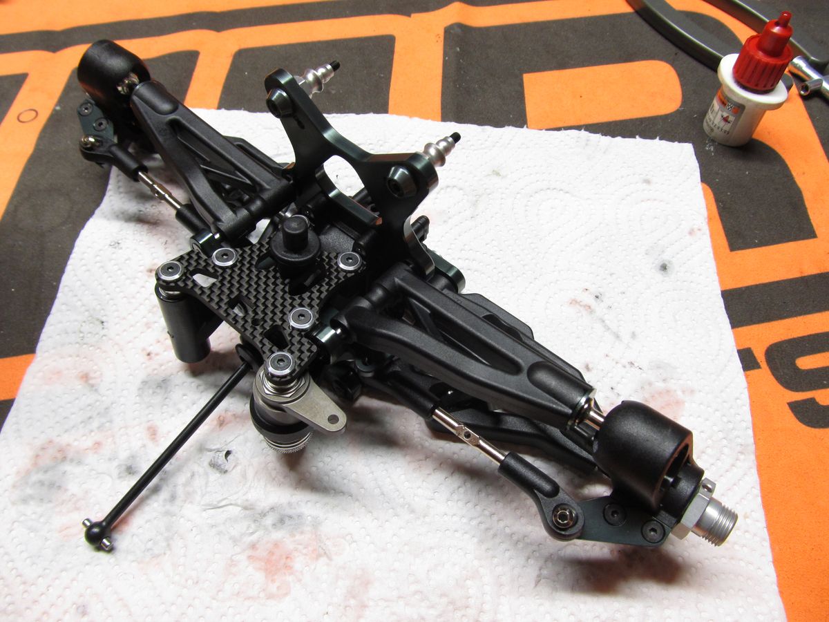

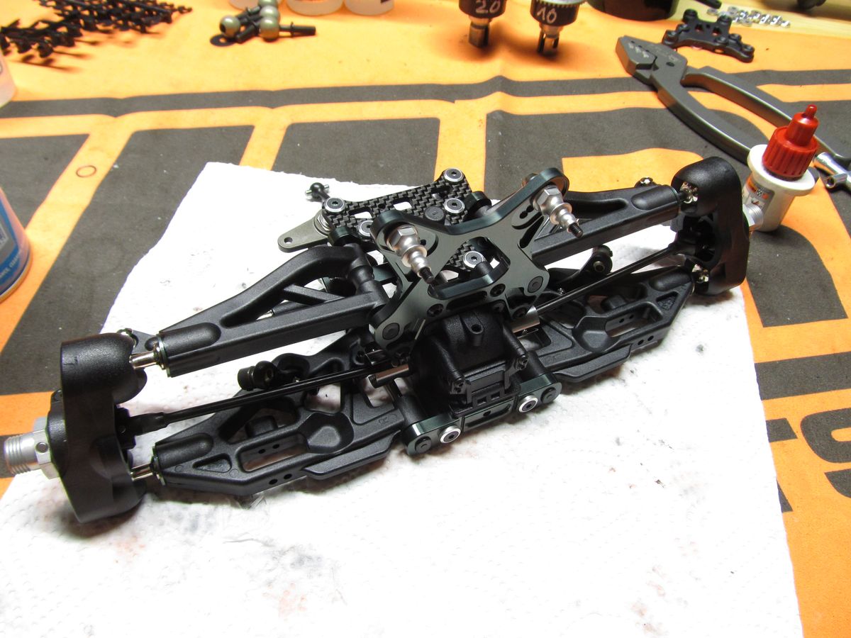

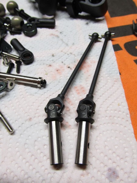

Die Kreuzgelenkwellen an der Vorderachse ... eine der Neuerungen für den R:

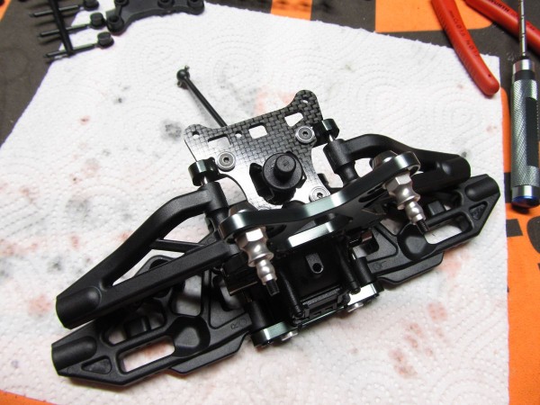

Und fertig montiert:
Nochmal von vorn:
