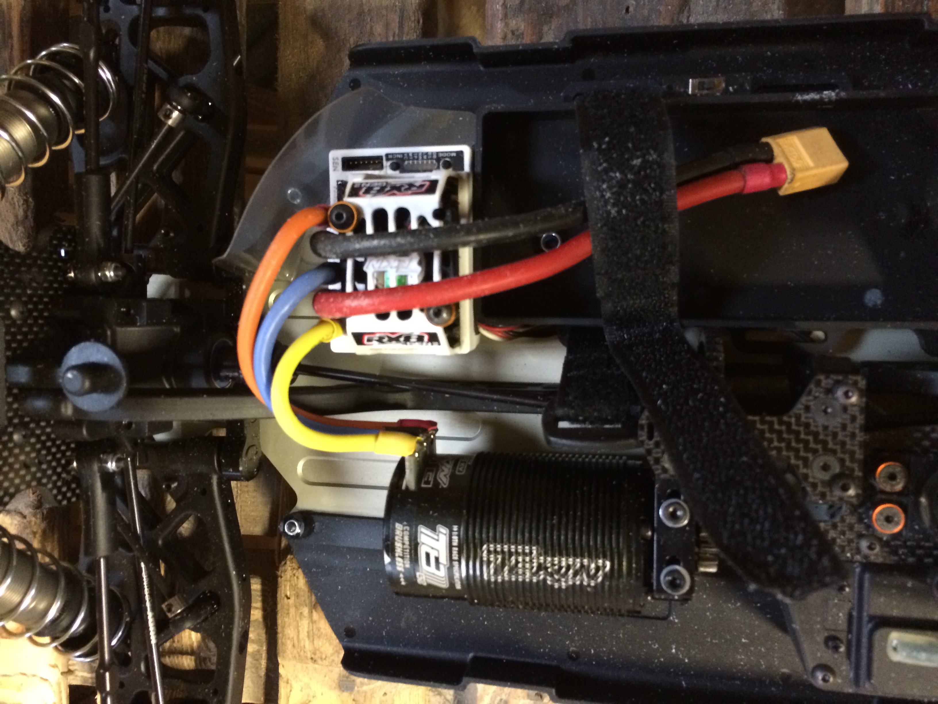

so Technik ist soweit komplett, ich habe die Haupt-Kabel nochmals gekürzt und sauber verlötet zum Motor 3x 12AWG, zum Lipo 2x 10 AWG mit XT 60 Stecker, außerdem ein um 50mm kürzeres Sensorkabel verbaut (Gewichtsersparniss :lol: ),
Kabelverlegung

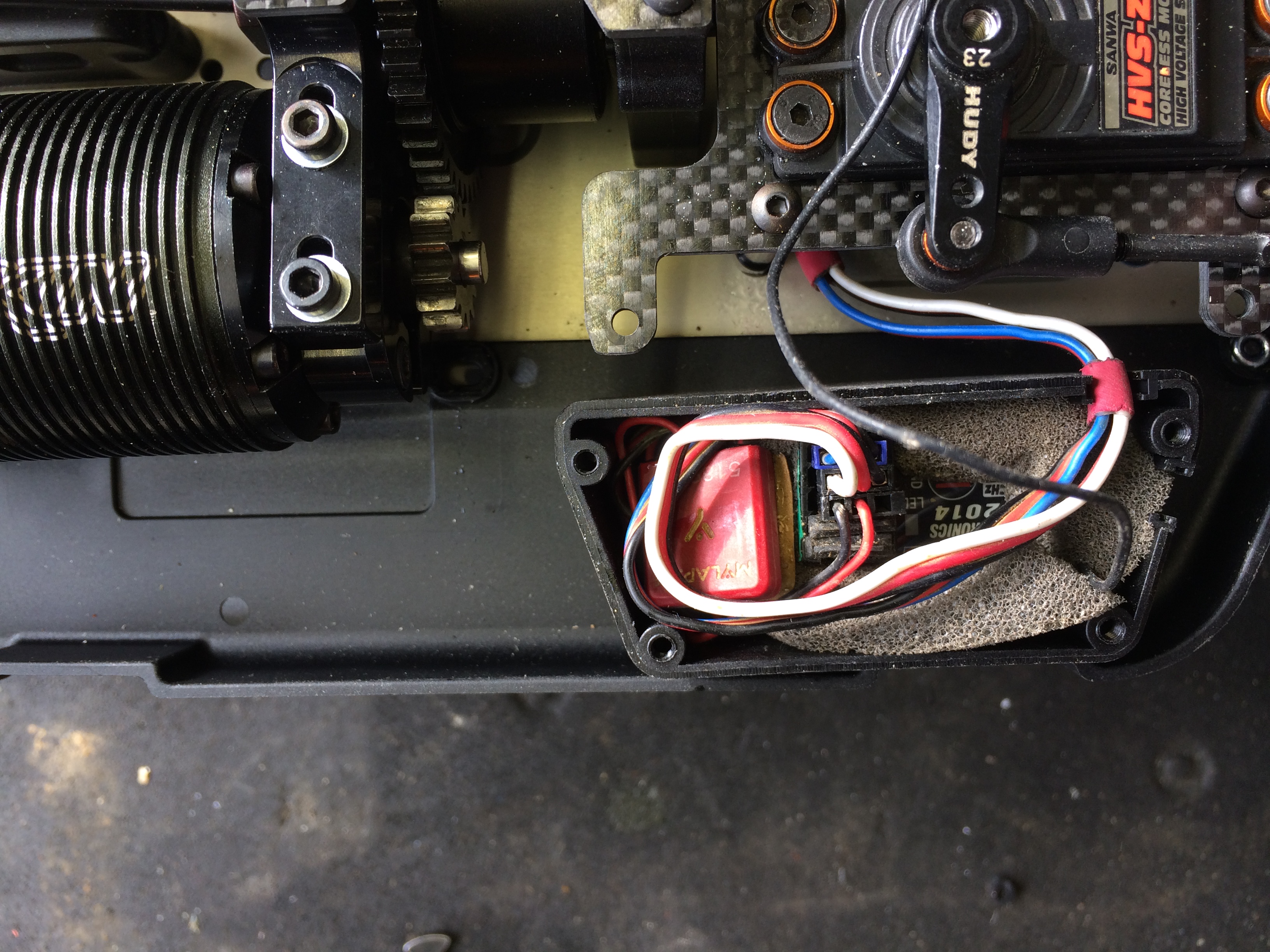

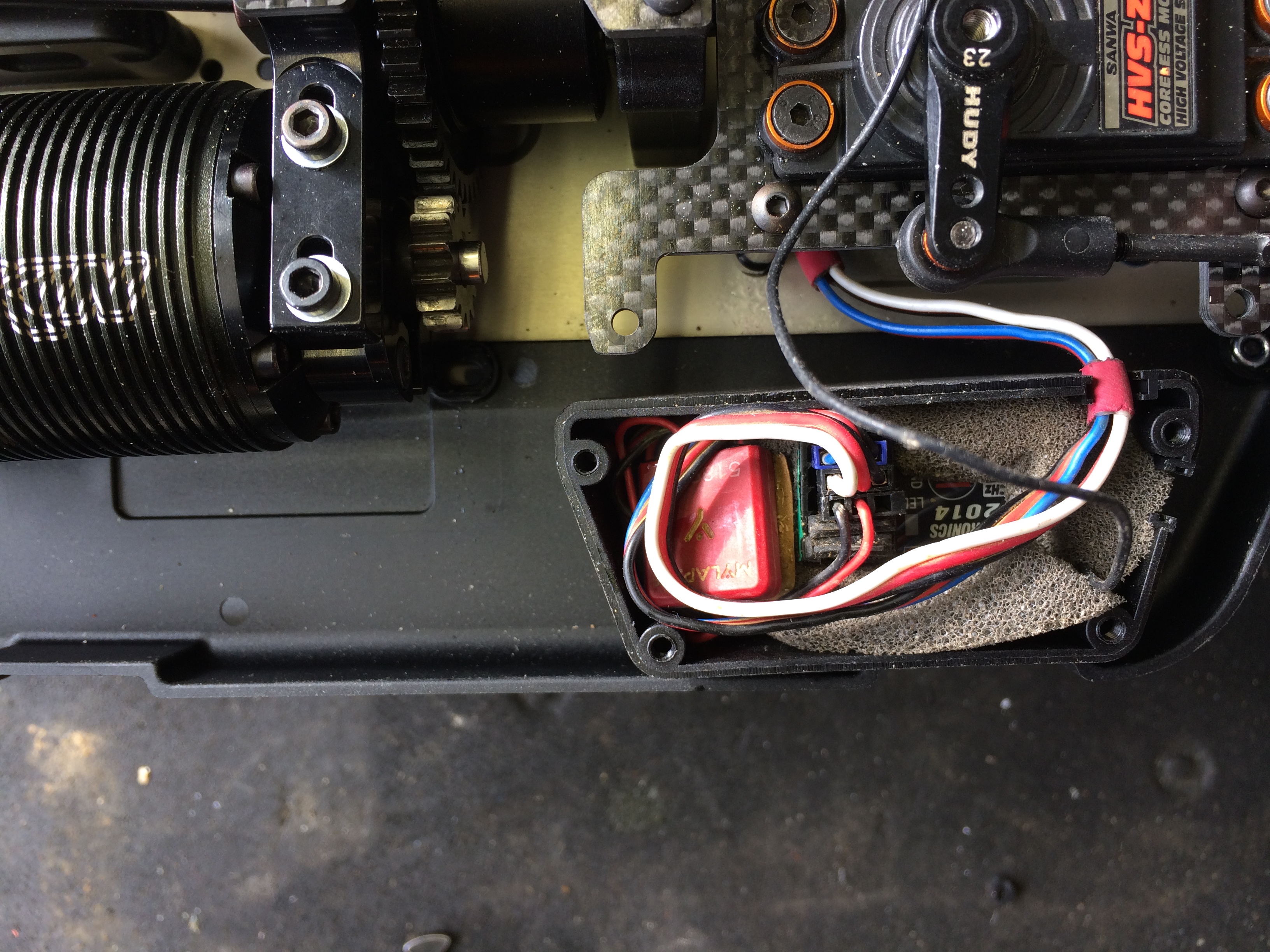

Servo Bleibt erst mal mein Sanwa HVS ZS vom letzten Jahr- macht noch einen guten Eindruck. Der Regler wurde mit doppelseitigem Klebeband und zusätzlich verschraubt...Motor habe ich mal geöffnet gereinigt und neue Lager verbaut.
RC Box mit innenliegenden Transponder

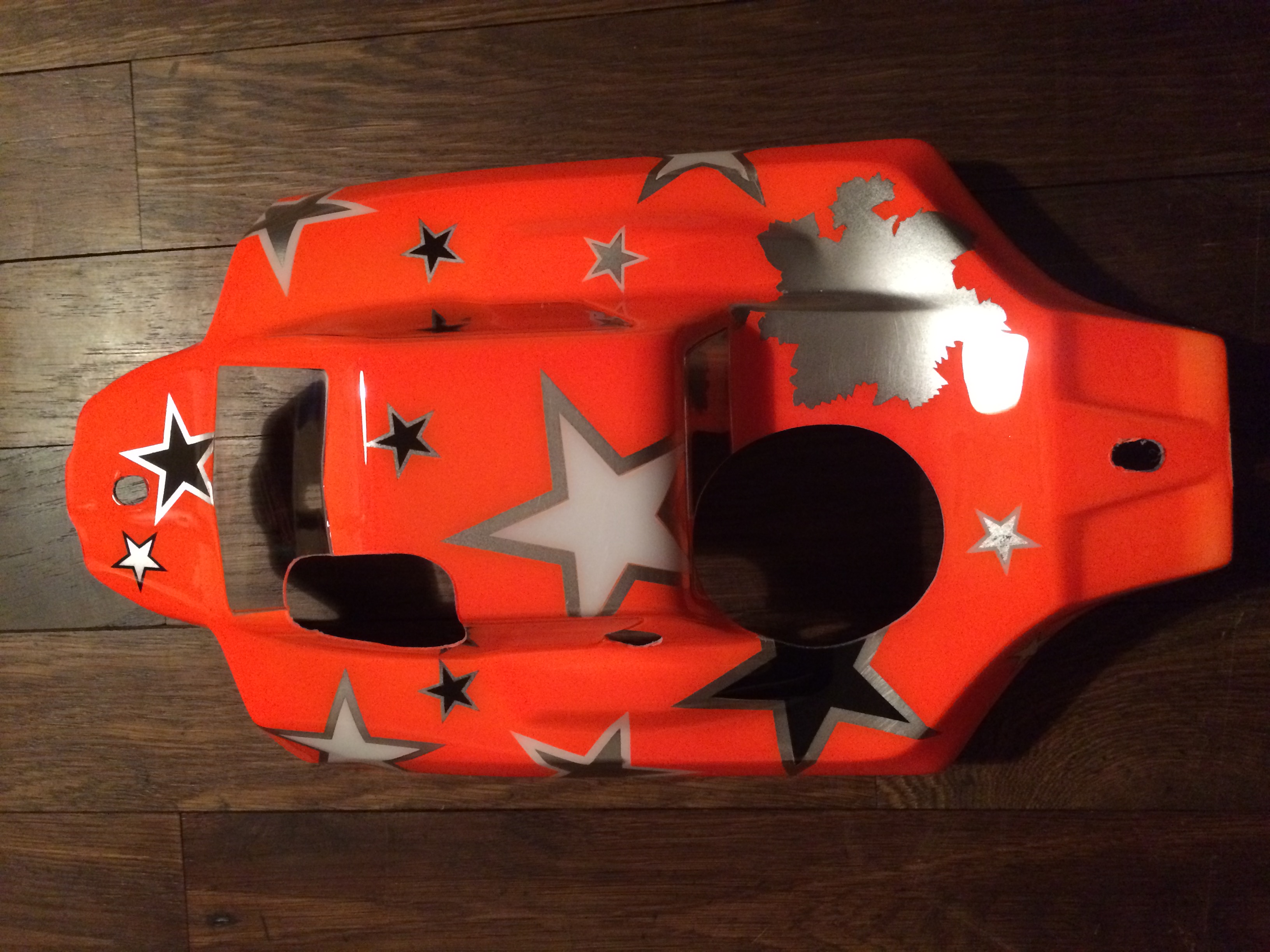

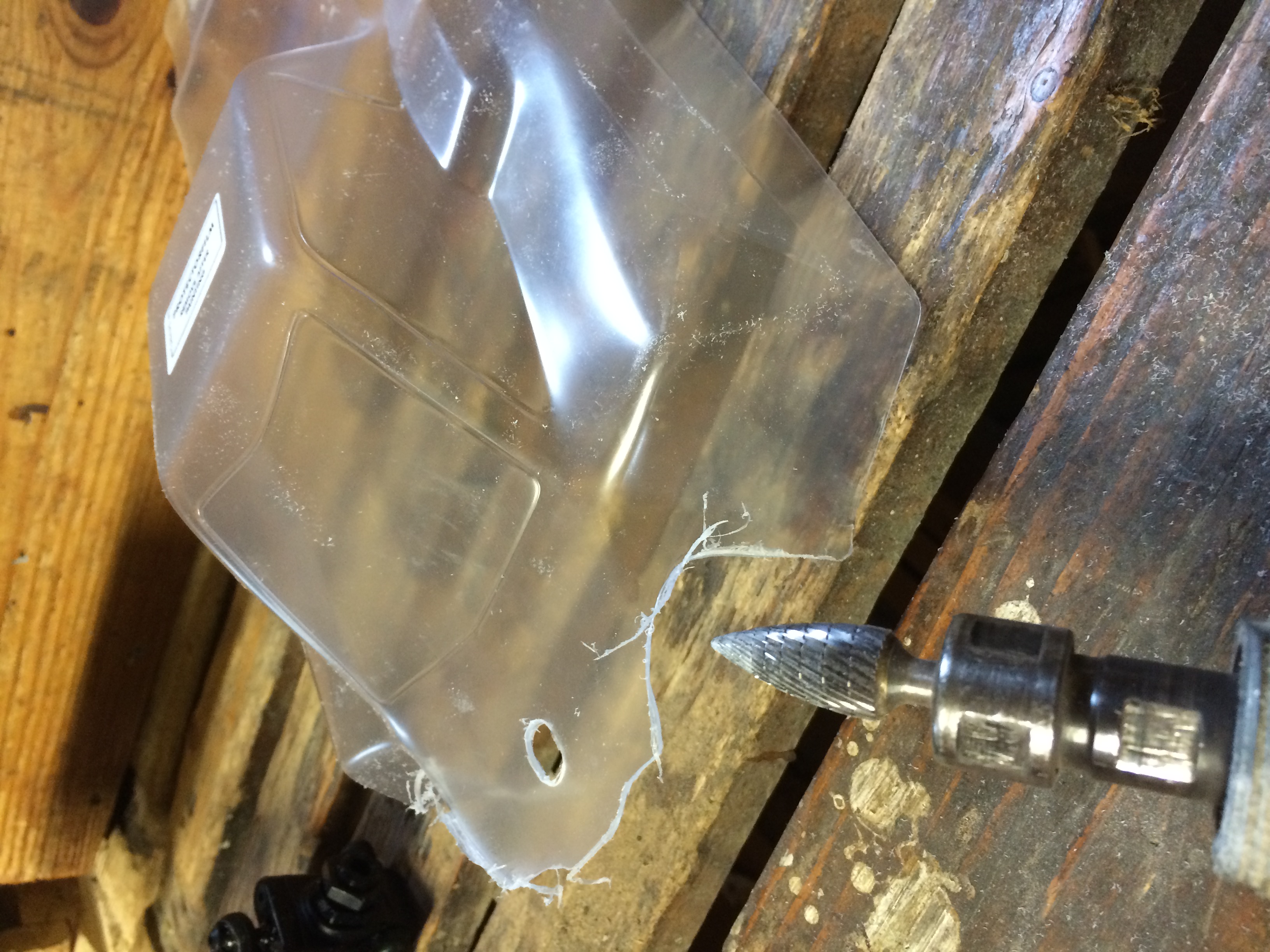

Die neue Karo passt wesentlich besser, allerdings ist es immer noch recht knapp, besonders rechts vorn wo der Lipo hoch steht...
Dort habe ich die Liposchale unten etwas "modifiziert"- tieergelegt macht ca 3 mm- das hilft.
Karo ausgeschnitten und mit Dremel bearbeitet
Die Lackierung ist wieder im konservativen orange gehalten...
Karo ohne Aufkleber
Zu dem eigentlichen Lackieren kann man im Netz viel Lesen- da mach ich jetzt mal nicht viel her...

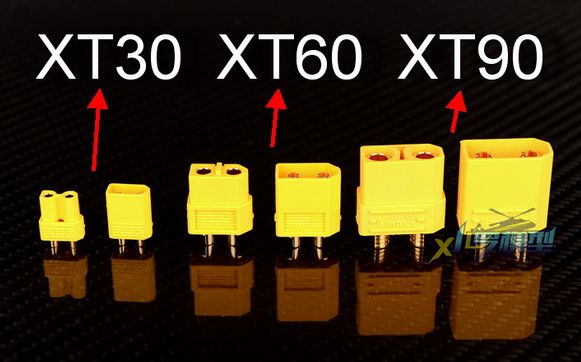

Beitrag von knork » Fr 6. Mär 2015, 21:19
Es steht auf dem Stecker drauf :lol:
Die 90er sind insgesamt etwas größer. Die XT60 haben 3,5mm Stiftkontakte und die 90er müssen dementsprechend größere haben.
Für den Empfängerlipo habe ich mir übrigens XT30 besorgt. Das scheint mir eine der sinnvolleren Steckverbindungen für diese Anwendung zu sein. Im letzten Jahr habe ich die Steckverbindung immer noch mit Klebeband fixiert ... dem Gewackel traue ich nicht! :think:
EDIT:
Hier mal ein Größenvergleich:
