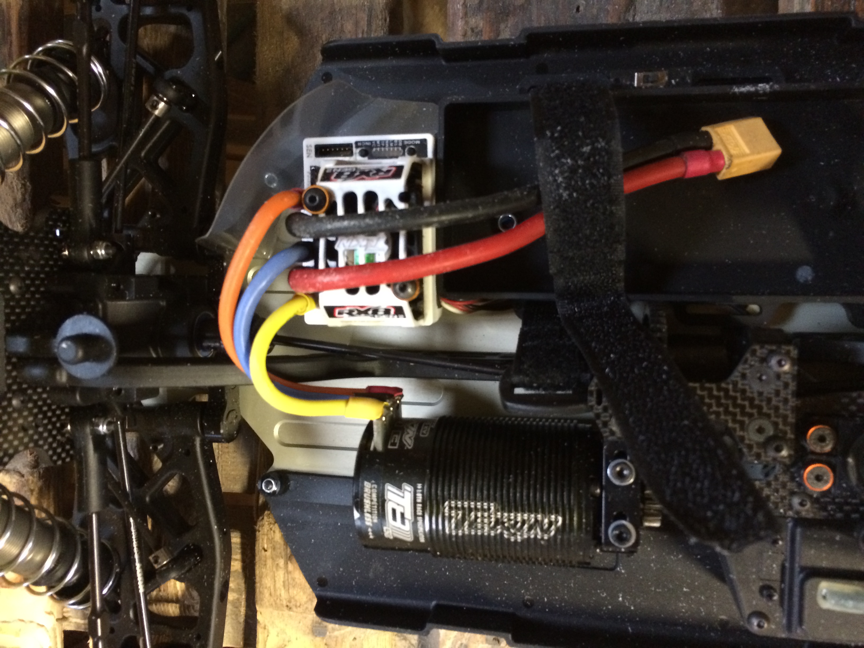

so Technik ist soweit komplett, ich habe die Haupt-Kabel nochmals gekürzt und sauber verlötet zum Motor 3x 12AWG, zum Lipo 2x 10 AWG mit XT 60 Stecker, außerdem ein um 50mm kürzeres Sensorkabel verbaut (Gewichtsersparniss :lol: ),
Kabelverlegung
Servo Bleibt erst mal mein Sanwa HVS ZS vom letzten Jahr- macht noch einen guten Eindruck. Der Regler wurde mit doppelseitigem Klebeband und zusätzlich verschraubt...Motor habe ich mal geöffnet gereinigt und neue Lager verbaut.

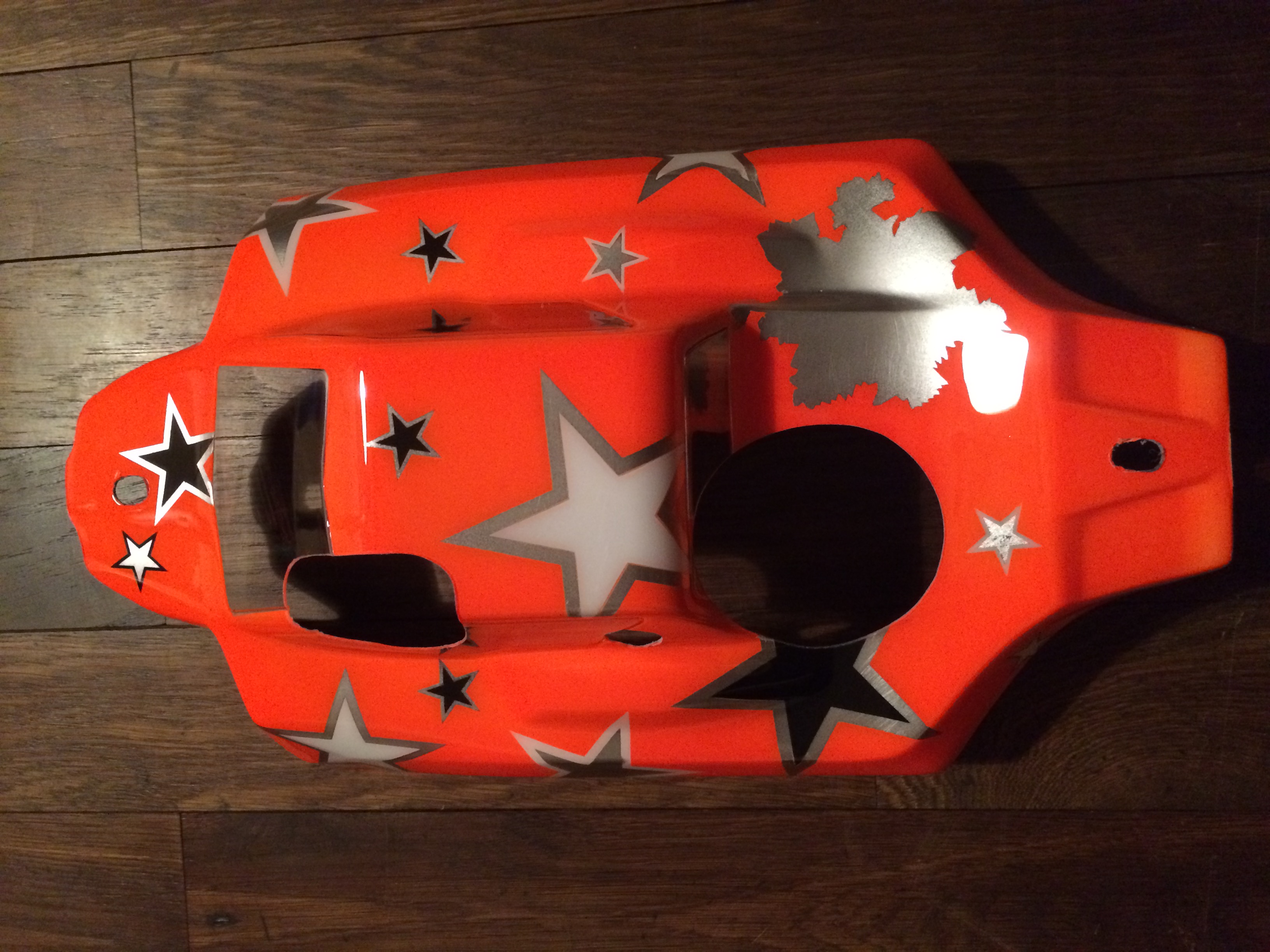

Die neue Karo passt wesentlich besser, allerdings ist es immer noch recht knapp, besonders rechts vorn wo der Lipo hoch steht...
Dort habe ich die Liposchale unten etwas "modifiziert"- tieergelegt macht ca 3 mm- das hilft.
Karo ausgeschnitten und mit Dremel bearbeitet
Die Lackierung ist wieder im konservativen orange gehalten...
Karo ohne Aufkleber
Zu dem eigentlichen Lackieren kann man im Netz viel Lesen- da mach ich jetzt mal nicht viel her...

Sehr schick! Die XT60 Stecker gibts übrigens auch in der 90A Variante. Dann sind es natürlich keine XT60 mehr sondern XT90. :lol:
Beitrag von Seppi » Fr 6. Mär 2015, 21:06
Ja ich glaub wir haben auch die Xt. 90, würde ja sonst kein Gewinn sein zu den Dean t Steckern...ist doch nur der Durchmesser der goldkontakte größer ,oder?
