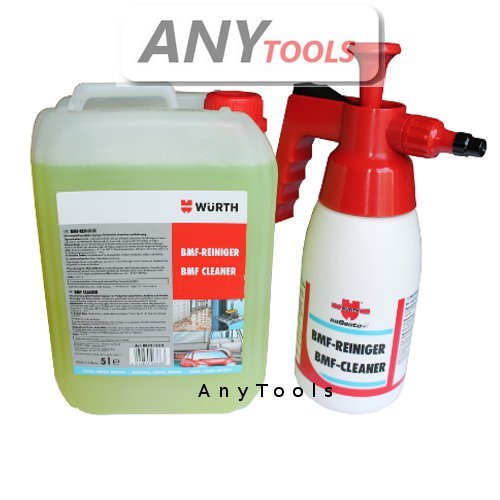

da wir auch immer wieder mal gefragt werden, mit was und wie wir unsere Autos reinigen- hier unsere "Wunderwaffe"-
ein Kaltreiniger von Würth- nennt sich BMF Reiniger.
Ich hatte schon andere- funktionieren eigentlich auch- aber dieser unverdünnt darauf gesprüht geht besonders gut.
Er reinigt auch sehr gut- Bio eimer aus dem Haushalt, verdreckte Auto Alu Felgen, Fliegenreste an der Autofront etc. :lol:
Nicht zuviel und konzentriert auf grünem Rasen anwenden- der wird dann braun... :shock: :shock: :shock:
WUERTH-Felgenreiniger-5L-Spruehflasche-1Liter-Reiniger-Autopflege-Felgen-Raeder_4.jpg
WUERTH-Felgenreiniger-5L-Spruehflasche-1Liter-Reiniger-Autopflege-Felgen-Raeder_4.jpg (34.96 KiB) 81294-mal betrachtet
Am besten ist natürlich warmes oder heißes Wasser!
Da braucht man eigentlich nicht mehr viel schrubben...
Elektronik und Motor vorher ausbauen, danach mit Druckluft trocken pusten, mit WD40 oder Ähnlichem einsprühen, nochmals etwas abpusten- fertig...
