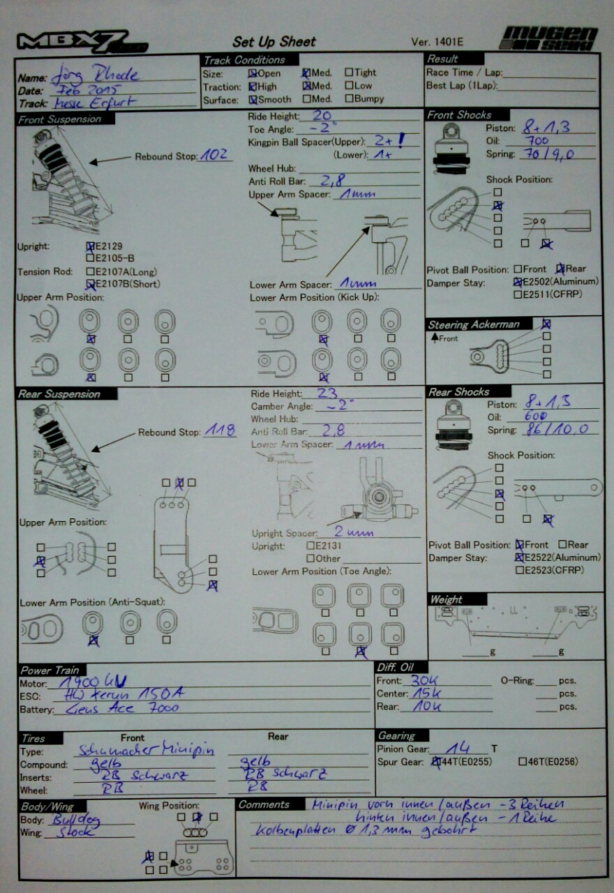

Hier kommt das Setup aus Erfurt mit einigen Anmerkungen:
1. Am vorderen oberen Querlenker habe ich eine weitere Scheibe zwischen Pivotball und Querlenker gelegt, weil der Sturz mit nur einer Scheibe bei meiner Fahrwerkshöhe bei -4° war und das hat man beim Lenken auch gemerkt. Es war erst sehr aggressiv - dann wurde es viel besser.
2. Der 2,8mm Stabi vorn ist ein gekürzter Heckstabi.
3. Zum Mitteldiff nochmal ... die zusätzliche Dichtung konnte ich wieder entfernen. Evtl. war na nur ein Grat, dass es anfangs etwas stramm ging.
Das Setup passt auf sehr giffige Strecken. Es ist nicht knüppelhart, deswegen könnte es evtl. auch auf welligeren Kunstrasenpisten funktionieren ... das muss man aber testen.
