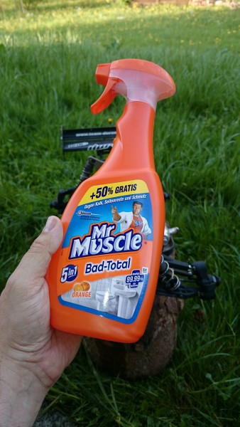

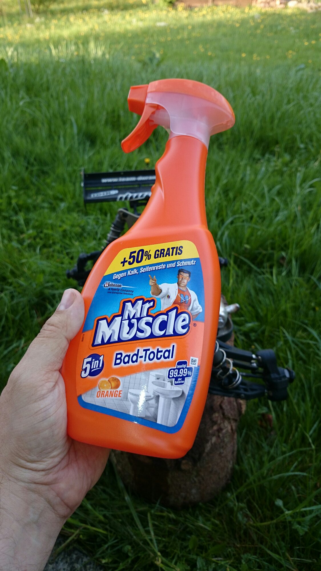

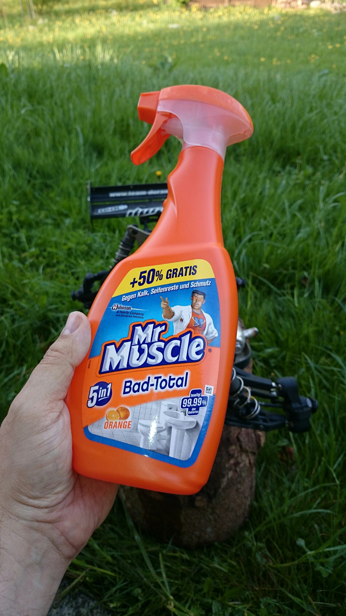

Lange habe ich nach einem Kaltreiniger für meine Buggies gesucht. Es wurde alles probiert, von Kaltreiniger fürs Kfz über Felgen Reiniger, Backofen Reiniger, alle möglichen Haushaltsreiniger auf alkalischer, saurer Basis, mit anionischen, kationischen und nichtionischen Tensiden. Irgendwas war aber immer! Zu lasch zu scharf zu teuer!
Heute habe ich einen Haushaltsreiniger für 2,50 im Kaufland erworben und den mal probiert. Mr. Muscle :lol: ist ein Reiniger auf Milchsäurebasis und funzt perfekt für vollgeölte, verschlammte Offroader. Aufsprühen, kurz wirken lassen, nochmal mit einem weichen Pinsel nacharbeiten und abspülen oder abpusten - fertig! Das Zeug löst auch festgetrockneten Lehm einfach ab. Und für 2,50 ist es unschlagbar billig.

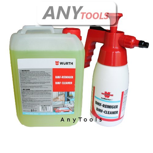

da wir auch immer wieder mal gefragt werden, mit was und wie wir unsere Autos reinigen- hier unsere "Wunderwaffe"-
ein Kaltreiniger von Würth- nennt sich BMF Reiniger.
Ich hatte schon andere- funktionieren eigentlich auch- aber dieser unverdünnt darauf gesprüht geht besonders gut.
Er reinigt auch sehr gut- Bio eimer aus dem Haushalt, verdreckte Auto Alu Felgen, Fliegenreste an der Autofront etc. :lol:
Nicht zuviel und konzentriert auf grünem Rasen anwenden- der wird dann braun... :shock: :shock: :shock:
WUERTH-Felgenreiniger-5L-Spruehflasche-1Liter-Reiniger-Autopflege-Felgen-Raeder_4.jpg
WUERTH-Felgenreiniger-5L-Spruehflasche-1Liter-Reiniger-Autopflege-Felgen-Raeder_4.jpg (34.96 KiB) 78538-mal betrachtet
Am besten ist natürlich warmes oder heißes Wasser!
Da braucht man eigentlich nicht mehr viel schrubben...
Elektronik und Motor vorher ausbauen, danach mit Druckluft trocken pusten, mit WD40 oder Ähnlichem einsprühen, nochmals etwas abpusten- fertig...
