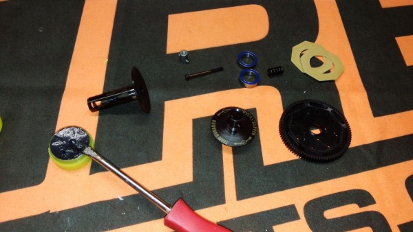

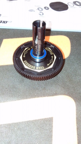

Hier sieht man den "2-Way-Slipper" ... das ist im Prinzip eine Kreuzung aus Slipper und Kugeldiff ... nur ohne Kugeln! :lol:
Über ein Drucklager sind die beiden Slipperplatten unabhängig voneinander drehbar. D.h. dass in der Theorie bei relativ lose vorgespanntem Slipper eine ähnliche Wirkung einsetzen müsste, wie bei einem Mitteldiff. Ob das funktioniert oder ob das heiß läuft, werde ich vielleicht irgendwann mal testen. Auf Teppich wirds eh relativ fest zugeknallt, da müssen nur die Lastspitzen abgefangen werden.
... und fertig montiert!

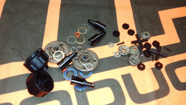

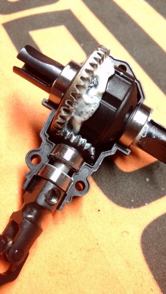

Die Einzelteile für die beiden Kegeldifferentiale...

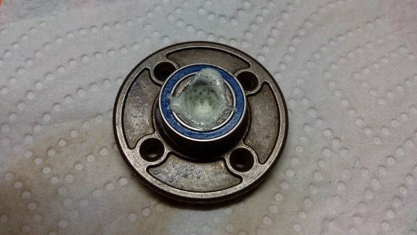

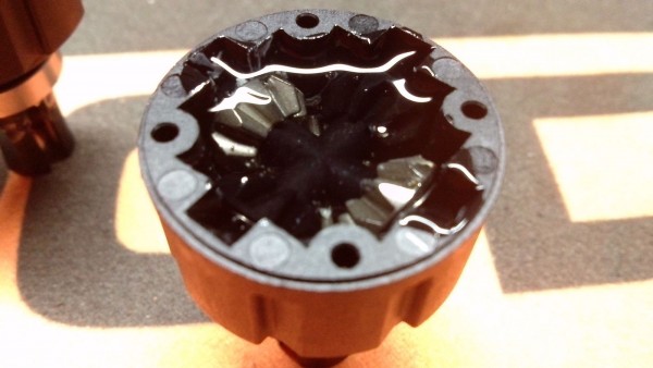

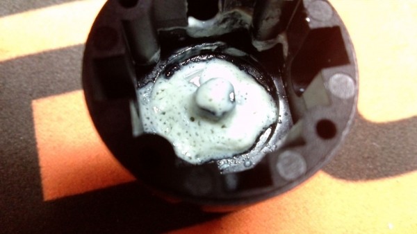

Denk immer daran! Mit dem Öl nicht sparsam sein! ;) Sowohl Lagersitz als auch Passbohrung für den Diffausgang werden gut gefettet. Ich probiere hier einmal ein "Industriesprühfett". Das scheint ganz okay zu sein. Beim Auftragen ist es noch schön flüssig und läuft in alle Ritzen und Spalten, aber dann trocknet es ziemlich schnell auf und bekommt die Konsistenz von einem mittelfesten Fett. Es haftet auch sehr gut.

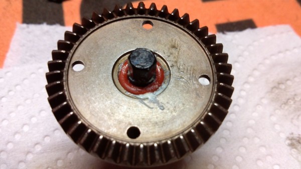

Die andere Seite des Tellerrades. Gegenüber älteren Baukästen wurde hier nachgebessert. Die niemals dicht werdenden "X-Ringe" sind aus dem Bausatz geflogen und wurden gegen die O-Ringe aus den 408er Dämpfern ersetzt. Die hatte damals eh jeder eingebaut, nun sind die mit im Kit. :thumbup:

Die andere Seite - das Diffgehäuse. Auch hier die gleiche Schmiere.

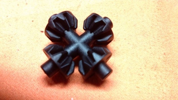

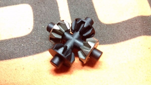

Ein Kreuz aus Kunststoff ... schon seit längerem Standard bei den filigran aufgebauten 1/10ern, um rotierende Masse zu sparen.
Normal kommen 4 Kunststoffkegelräder drauf ...
Doch Karel Novotny empfahl mir, 2 Räder aus Metall mit einzubauen. Der Buggy wird ja mit einem modified Motor betrieben und da kann das nicht völlig verkehrt sein. Und bei 4,-€ isses tatsächlich auch egal! :D
Beide Diffs werden nach einem Setup-Sheet von Jörn Neumann mit 10K Difföl befüllt.

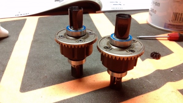

... fertig montierte Diffs

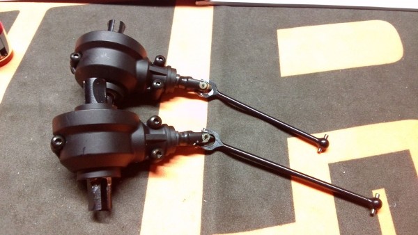

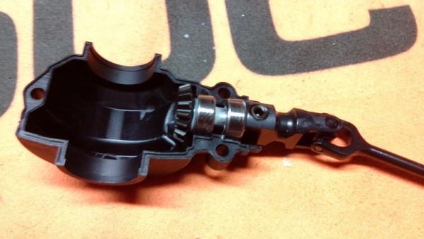

Die Mittelantriebswellen ... in der V4 serienmäßig mit Kreuzgelengen ausgestattet. Dazu die gefrästen Trieblinge aus sehr hartem Stahl!
Durango-typisch und einzigartig. Die Diffs sind zusammen mit den Trieblingen in einem Gehäuse untergebracht, das komplett mit den Wellen entnommen werden kann. Sinn der Sache? Wenns im Rennen mal knirscht und keine Zeit ist, nach der Ursache zu suchen, dann wird einfach so eine komplette Einheit ins Auto gesteckt und fertig ist man. Der Wechsel dauert vielleicht eine Minute! :thumbup:

Beide Diffeinheiten komplett montiert...

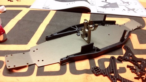

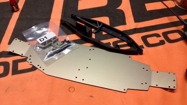

Jetzt wirds schön! Die Alu-Chassisplatte mit Kickup vorn und :shock: Kickup hinten? Ja, auch das ist einzigartig und soll helfen, Hecklandungen besser zu landen. Nicht jeder bekommt den Buggy immer perfekt auf "allen vieren" gelandet.
Die Chassisplatte mit verschraubten Seitenwannen und Motor-/"Mitteldiff"-halter. Da ist wieder ein Tuningteil verbaut. normal ist es aus Kunststoff, aber ich hatte da noch was in einer Kiste in der Ecke rumliegen. :mrgreen:

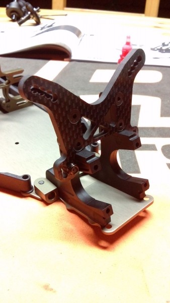

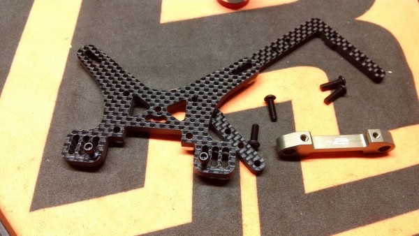

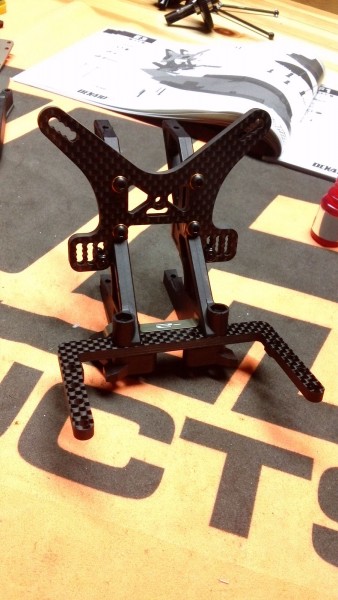

4mm dicke Carbondämpferbrücken und Alu-Schwingenhalter...
Und verschraubt zusammen mit den Kunststoff-Bulkheads auf der Chassisplatte ... man sieht die Aussparungen, in welche die Diffeinheit geschoben wird.
Hinten ganz genauso. Carbonbrücke und Alu-Schwingenhalter...

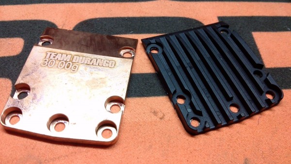

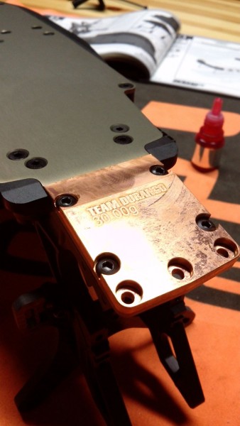

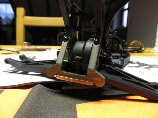

Das Skidplate aus Kunststoff wird gegen eines aus Kupfer ersetzt. Das bringt 2 Vorteile ... durch das Mehrgewicht ist der Durango besser ausbalanciert und das Kunststoffteil geht regelmäßig kaputt, wenn man über spitze Kanten fährt ... das Kupferdingens nicht!
... und fertig verschraubt

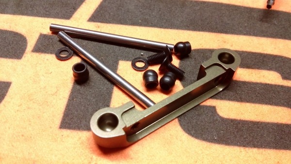

Und wieder nach vorn. Hier ist der vordere Schwingenhalter samt Kugelköpfen und Achsen zu sehen...

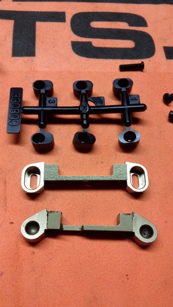

:crazy: Und wieder nach hinten. Der hintere Schwingenhalter mit den Steckeinsätzen, seit dem V3 bekannt und darunter ...
na? erraten? :lol: Tuning! Diesmal andersrum ... das ist der 4° Antisquateinsatz, den es schon in der V1 gab. Mit dem V3 Einsatz ist 1° weniger Antisquat möglich. Kaja Novotny fährt den alten. Und da der bei mir noch in ner Kiste lag ... wird er auch verbaut! :D
Vorteil ... weniger beschleunigungsbedingtes Eintauchen des Hecks beim harten durchreißen auf Teppich und auch ein besseres Verhalten über kurze, steile Sprünge. Der Arsch schnippst nicht so hoch, weil die Schwingen leichter ansprechen.

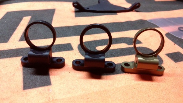

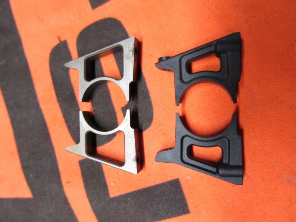

Diffabstützung hinten. Links das Plasteteil, das früher immer kaputt gegangen ist. In der Mitte ein verstärktes Teil aus dem aktuellen Baukasten und rechts ... TUNING! :wtf: Ihr werdet es vielleicht nicht glauben, aber ich habe da sone Kiste gefunden, da war das noch drinne! :lolno:

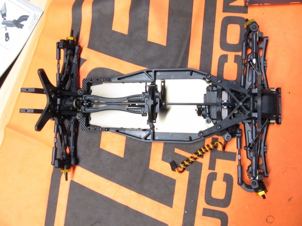

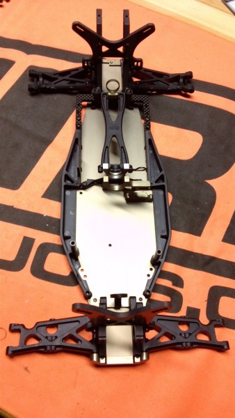

Und Feierabend. Stand heute (also gestern, es ist ja schon wieder morgen :wtf: ... 0:07 Uhr ... na Ihr wisst schon).
Bis jetzt hat das bauen richtig viel Spaß gemacht. Es hat bis hierhin alles perfekt gepasst, war ganz deppensicher schrittweise zur Anleitung passend eingetütet und sieht richtig edel aus. Das kenne ich noch anders! Da hat sich doch etwas getan in Sachen Qualität! :thumbup:

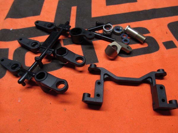

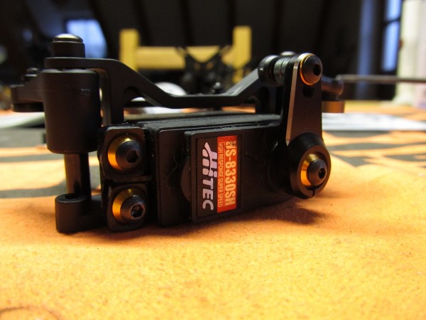

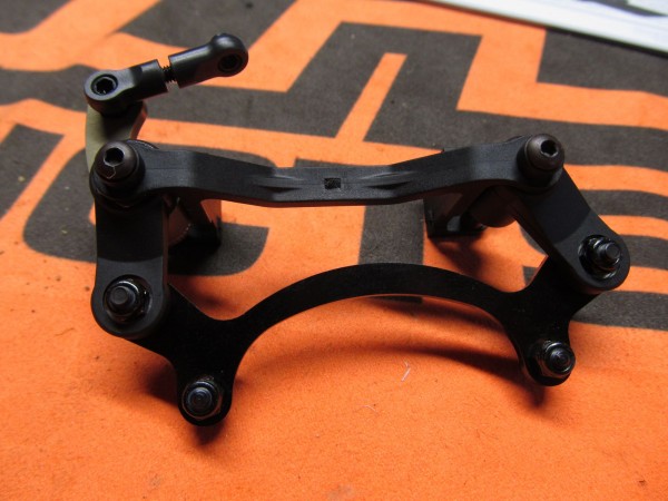

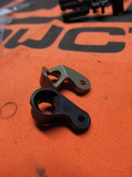

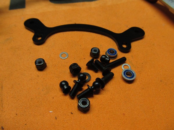

Die Lenkung ist an der Reihe. Hier wird natürlich auch wieder ein Tuningteil verbaut. Diesmal ist es aber notwendig. Das Alu-Servosaver-Teilchen gibt es im Baukasten aus Plastik, dieses ist aber - insbesondere auch Teppich - sehr bruchanfällig. Dies ist eines von 3 Teilen, die man unbedingt aus Alu nachkaufen sollte, will man wirklich Ruhe haben.
Hier nochmal beide Teile im Vergleich.
...teilweise aufgebaut...

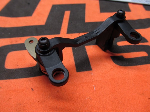

Hier sieht man die Ackermannplatte und das entsprechende Zubehör. Es handelt sich um ein Alu-Stanzteil, welches aber gut gefertigt wurde und auch hält. Hier braucht man also kein Tuning :lol: - aber auch dieses Teil gibts als gefräste Ausführung als Option Part.
...und fertig verschraubt. Die Anlenkung funktioniert sehr leichtgängig und nahezu spielfrei.

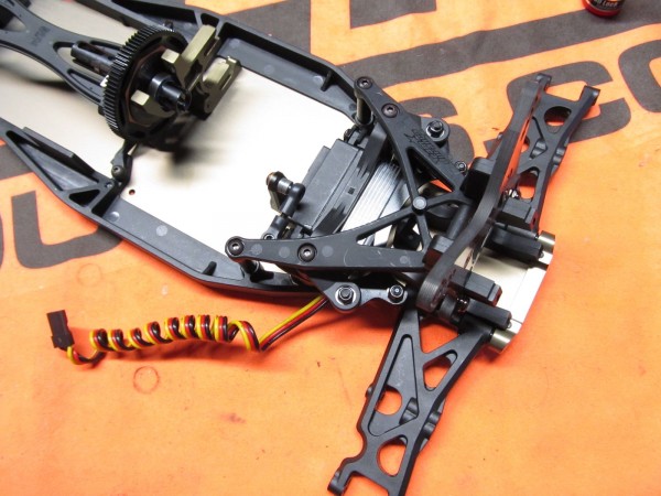

Da ist die Lenkungseinheit fertig. Das Servo bekam natürlich ein ganz feines Tuning-Servohorn verpasst :crazy: ... leider war es etwas zu lang und musste dann später doch wieder gegen das Baukastenhorn aus Kunststoff weichen. :shifty:

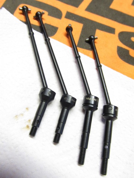

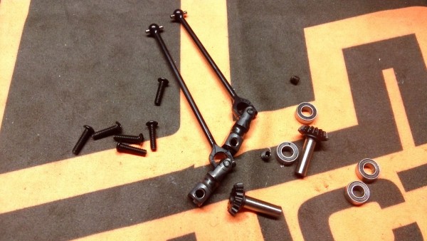

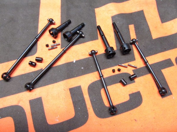

Die nächste Baustelle... Hier seht Ihr die CVD-Antriebswellen für Vorder- u. Hinterachse. Diese Teile sind ganz klassisch aufgebaut. Bohrung, "Tonne" rein, Stift durch, fixieren mit einer Madenschraube und etwas Sicherungslack (vorher entfetten!) und nachher wieder gut fetten.
Fertsch! 8-)

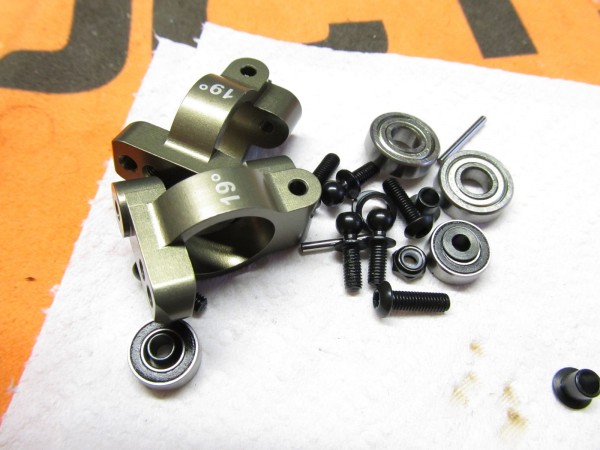

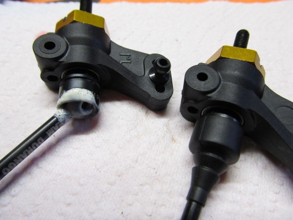

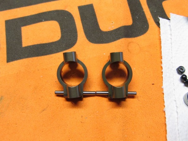

Hier wenden wir uns der Vorderachse zu. Zu sehen sind die Nachlaufblöcke, seit v4 in 19° Ausführung beiliegend und die Radlager sowie diverse Kleinteile...
Tuning Tuning Tuning!!! :lol: Auch an den Nachlaufblöcken gibts natürlich alternative Wahlmöglichkeiten. Die 19° Blöcke wurden lt. Produktbeschreinung beigepackt, weil die ein sanftes Einlenken und viel Lenkung im Scheitelpunkt möglich machen. Kaja empfahl mir, die 17° Blöcke einzubauen. Selbstverständlich! :yawn: lagen die noch in der Kiste.
Als Vergleich habe ich mal beide Varianten nebeneinander gelegt. Vielleicht sieht man es ein wenig. Links ist die 19° Variante und rechts die 17° Variante. Ich habe erstmal die 19° verbaut, um dann direkt auf der Strecke zu vergleichen ... vorweg: Die 17° fahren sich auf Teppich doch spürbar besser (runder). Ich beschreibe später nochmal, wie sich das auswirkt.

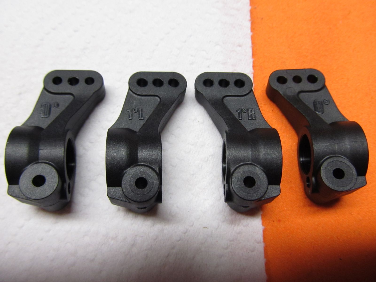

Die Achsschenkel für die Hinterachse. Serie sind die 0° Teile. Ich habe gleich die 1° eingebaut. Jörn Neumann fährt die. Man kann damit nach Kurven und Sprüngen deutlich härter ans Gas gehen. Das Heck zentriert sich durch die große Vorspur.

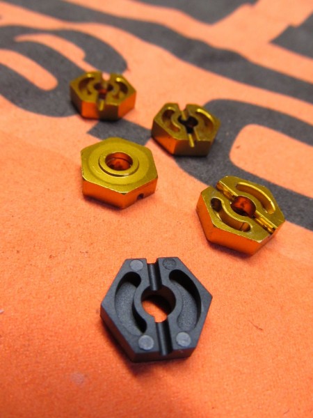

Wer viel Kraft in den Händen hat, sollte doch lieber zu einem weiteren Zubehörteil wechseln ... Alu-Radmitnehmer. Die Plasteteile funktionieren zwar prinzipiell auch ... nur kann man die sich in einem hektischen Moment doch zerdrücken und dann schleifen sie am Lager.
...fertig montierte Radträger mit Wellen - gut mit dem Sprühfett behandelt. Ich habe dann vor dem Einbau noch Manschetten über die Gelenke gezogen. Die gibts als Zubehör direkt von Team Durango. Damit ist an der Stelle von der wartungsseite aus gesehen in der nächsten Zeit nix mehr zu machen.

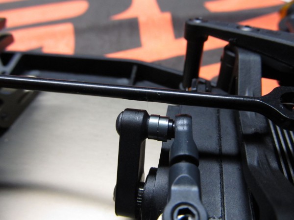

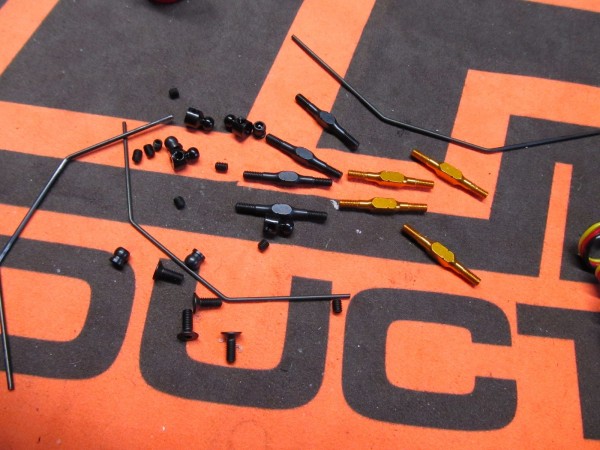

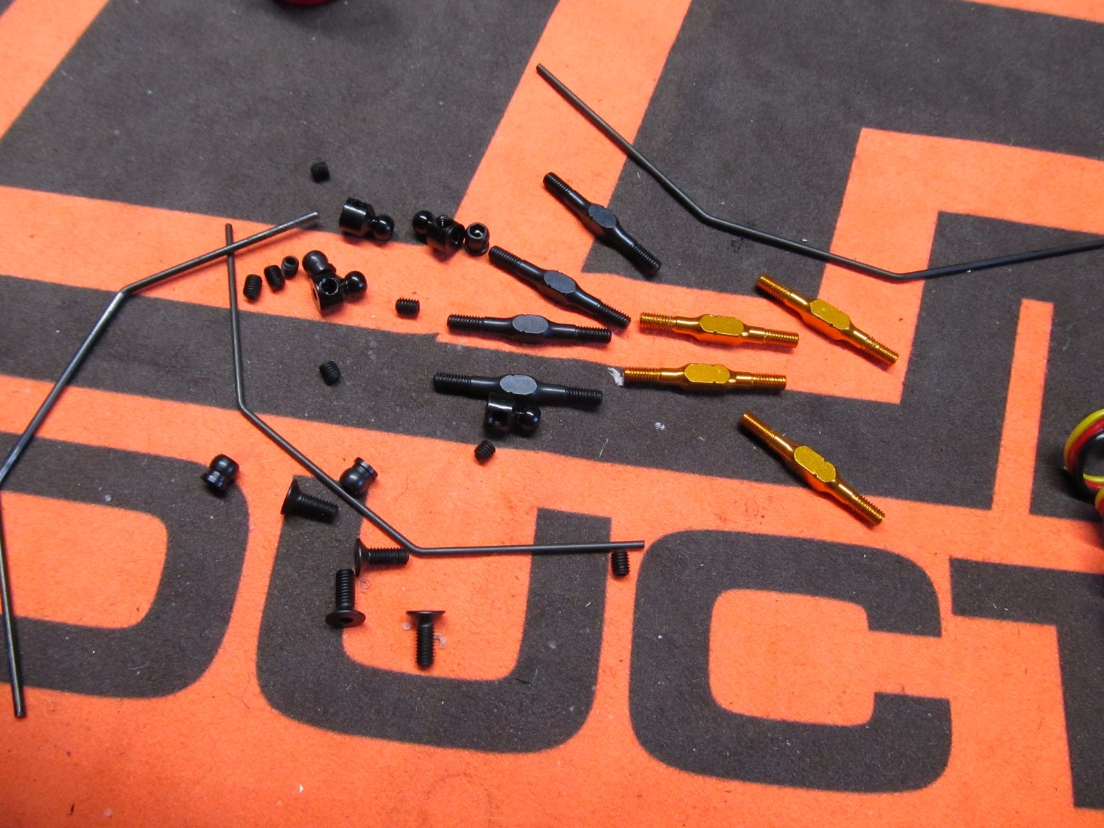

Das Stabiset. In der Bauanleitung wurde es als optional beschrieben, liegt aber bei. Normal sind die schwarzen Stahlgewindestangen im Kit. Weil es aber in meiner Kiste noch so gülden glänzte, habsch da noch mal rein gegriffen :D
Hinten wurde gleich ein 1,5er Stabi verbaut (statt 1,3mm aus dem Lieferumfang).

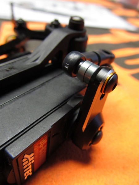

Hier ist der Grund zu sehen, warum das schicke Robitronic-Servohorn wieder ab musste. Es schlägt an der Kardanwelle an weils etwas zu lang geraten ist. Also kommt vorerst wieder das Plastikhorn drauf.

Bist du dir sicher, dass Karel dir empfohlen hat, 2 Räder aus Stahl und 2 aus Plastik zu verbauen oder nur 2 aus Stahl. So sind wir das im Awesomatix immer gefahren... man musste zwar statt 2500er 4000er fahren, aber es lief super leicht.
