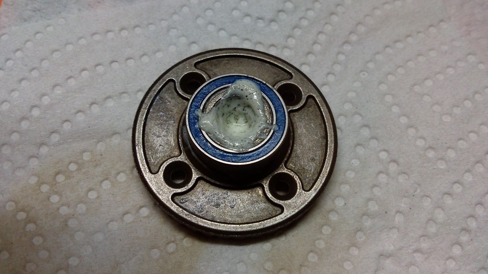

Die Einzelteile für die beiden Kegeldifferentiale...
Denk immer daran! Mit dem Öl nicht sparsam sein! ;) Sowohl Lagersitz als auch Passbohrung für den Diffausgang werden gut gefettet. Ich probiere hier einmal ein "Industriesprühfett". Das scheint ganz okay zu sein. Beim Auftragen ist es noch schön flüssig und läuft in alle Ritzen und Spalten, aber dann trocknet es ziemlich schnell auf und bekommt die Konsistenz von einem mittelfesten Fett. Es haftet auch sehr gut.
Die andere Seite des Tellerrades. Gegenüber älteren Baukästen wurde hier nachgebessert. Die niemals dicht werdenden "X-Ringe" sind aus dem Bausatz geflogen und wurden gegen die O-Ringe aus den 408er Dämpfern ersetzt. Die hatte damals eh jeder eingebaut, nun sind die mit im Kit. :thumbup:

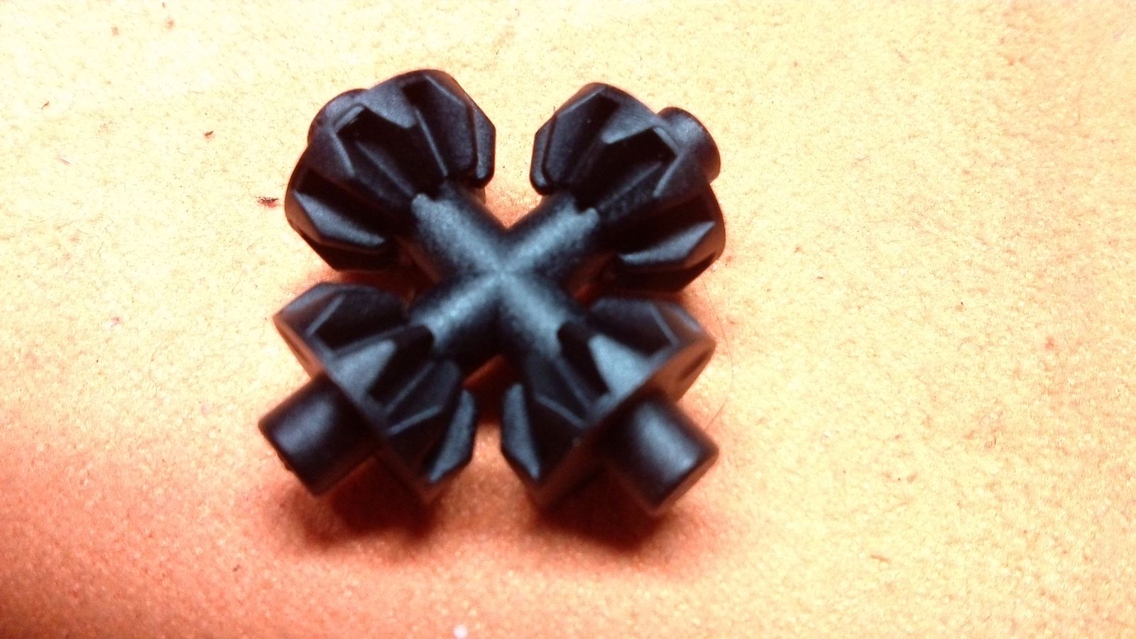

Ein Kreuz aus Kunststoff ... schon seit längerem Standard bei den filigran aufgebauten 1/10ern, um rotierende Masse zu sparen.
Normal kommen 4 Kunststoffkegelräder drauf ...
Doch Karel Novotny empfahl mir, 2 Räder aus Metall mit einzubauen. Der Buggy wird ja mit einem modified Motor betrieben und da kann das nicht völlig verkehrt sein. Und bei 4,-€ isses tatsächlich auch egal! :D

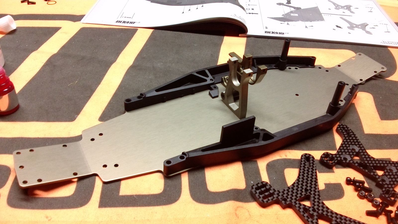

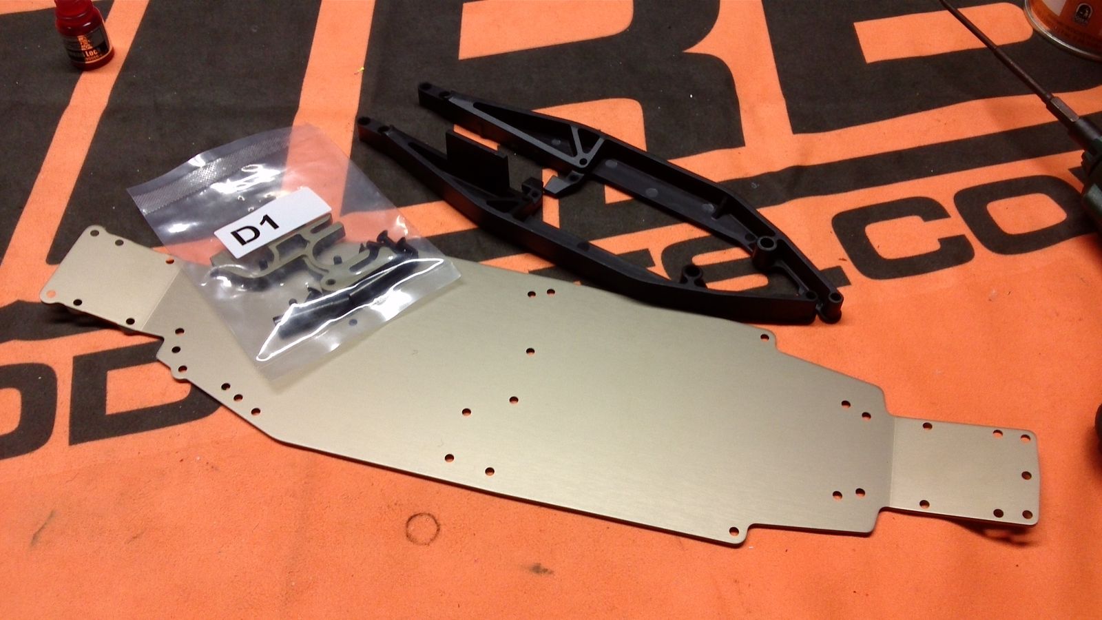

Jetzt wirds schön! Die Alu-Chassisplatte mit Kickup vorn und :shock: Kickup hinten? Ja, auch das ist einzigartig und soll helfen, Hecklandungen besser zu landen. Nicht jeder bekommt den Buggy immer perfekt auf "allen vieren" gelandet.
Die Chassisplatte mit verschraubten Seitenwannen und Motor-/"Mitteldiff"-halter. Da ist wieder ein Tuningteil verbaut. normal ist es aus Kunststoff, aber ich hatte da noch was in einer Kiste in der Ecke rumliegen. :mrgreen:

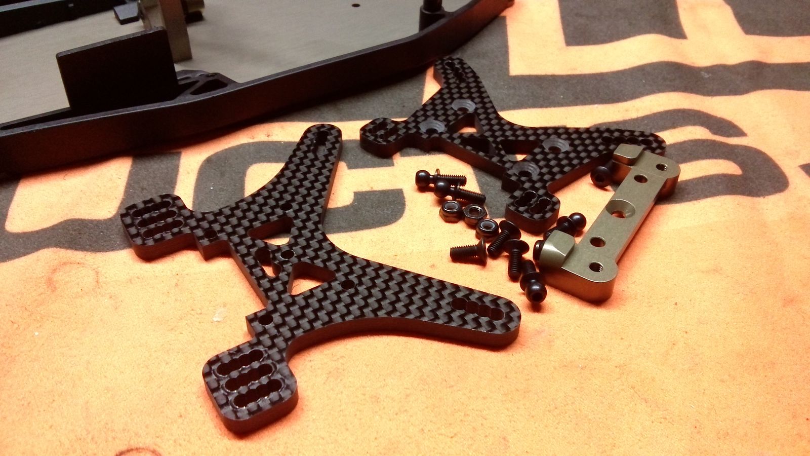

4mm dicke Carbondämpferbrücken und Alu-Schwingenhalter...
Und verschraubt zusammen mit den Kunststoff-Bulkheads auf der Chassisplatte ... man sieht die Aussparungen, in welche die Diffeinheit geschoben wird.
Hinten ganz genauso. Carbonbrücke und Alu-Schwingenhalter...
Und zusammengesteckt.

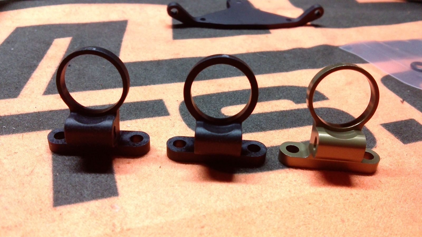

Diffabstützung hinten. Links das Plasteteil, das früher immer kaputt gegangen ist. In der Mitte ein verstärktes Teil aus dem aktuellen Baukasten und rechts ... TUNING! :wtf: Ihr werdet es vielleicht nicht glauben, aber ich habe da sone Kiste gefunden, da war das noch drinne! :lolno:

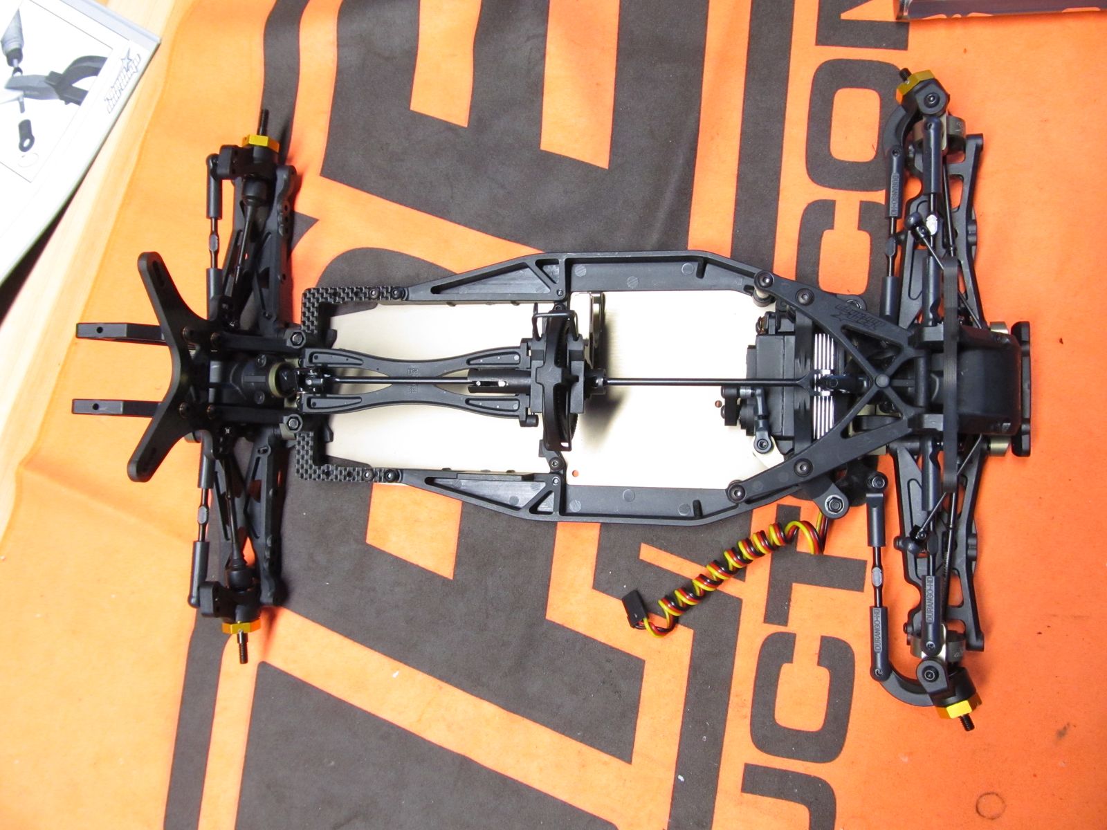

Und Feierabend. Stand heute (also gestern, es ist ja schon wieder morgen :wtf: ... 0:07 Uhr ... na Ihr wisst schon).
Bis jetzt hat das bauen richtig viel Spaß gemacht. Es hat bis hierhin alles perfekt gepasst, war ganz deppensicher schrittweise zur Anleitung passend eingetütet und sieht richtig edel aus. Das kenne ich noch anders! Da hat sich doch etwas getan in Sachen Qualität! :thumbup:

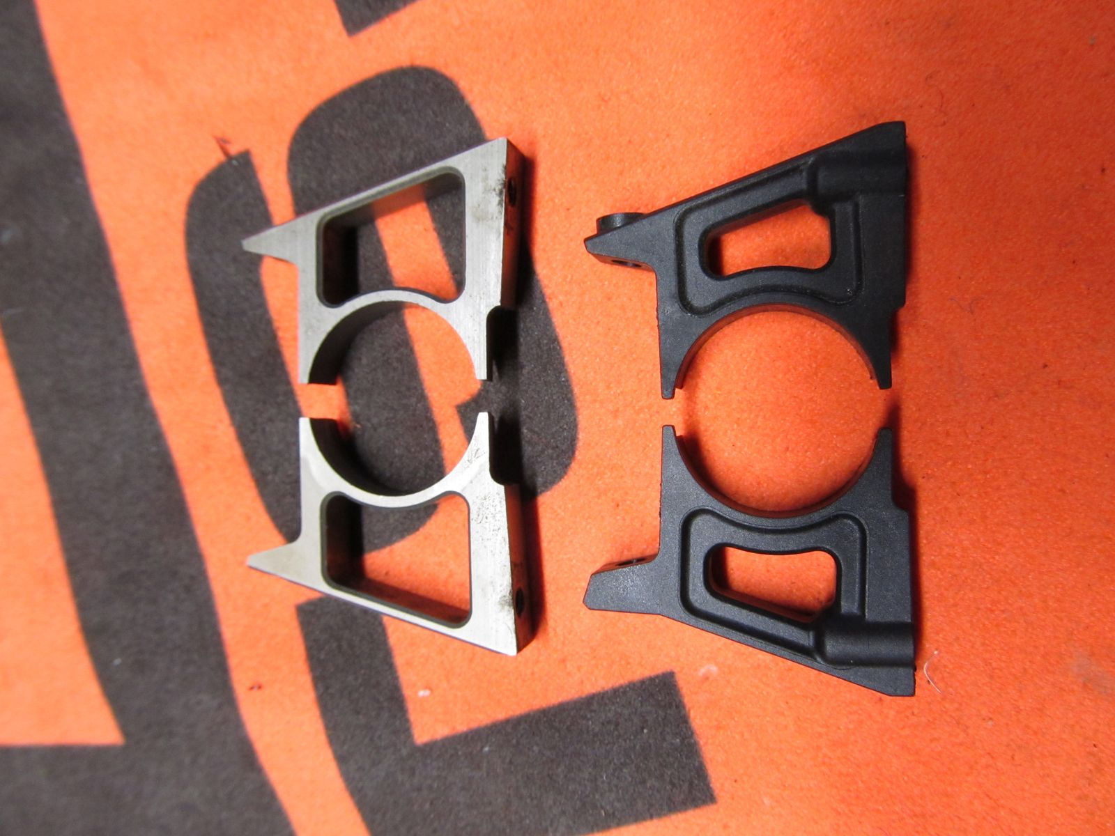

Ein weiteres wichtiges Tuningteil ist dieser Diffhalter aus Alu. Die oiginalen Teile aus Kunststof brechen ganz gern mal und dann gibts Folgeschäden am hinteren Bulkhead. Na und auch die Dinger lagen in meiner Kiste rum. :mrgreen:
Da sieht man sie eingebaut.

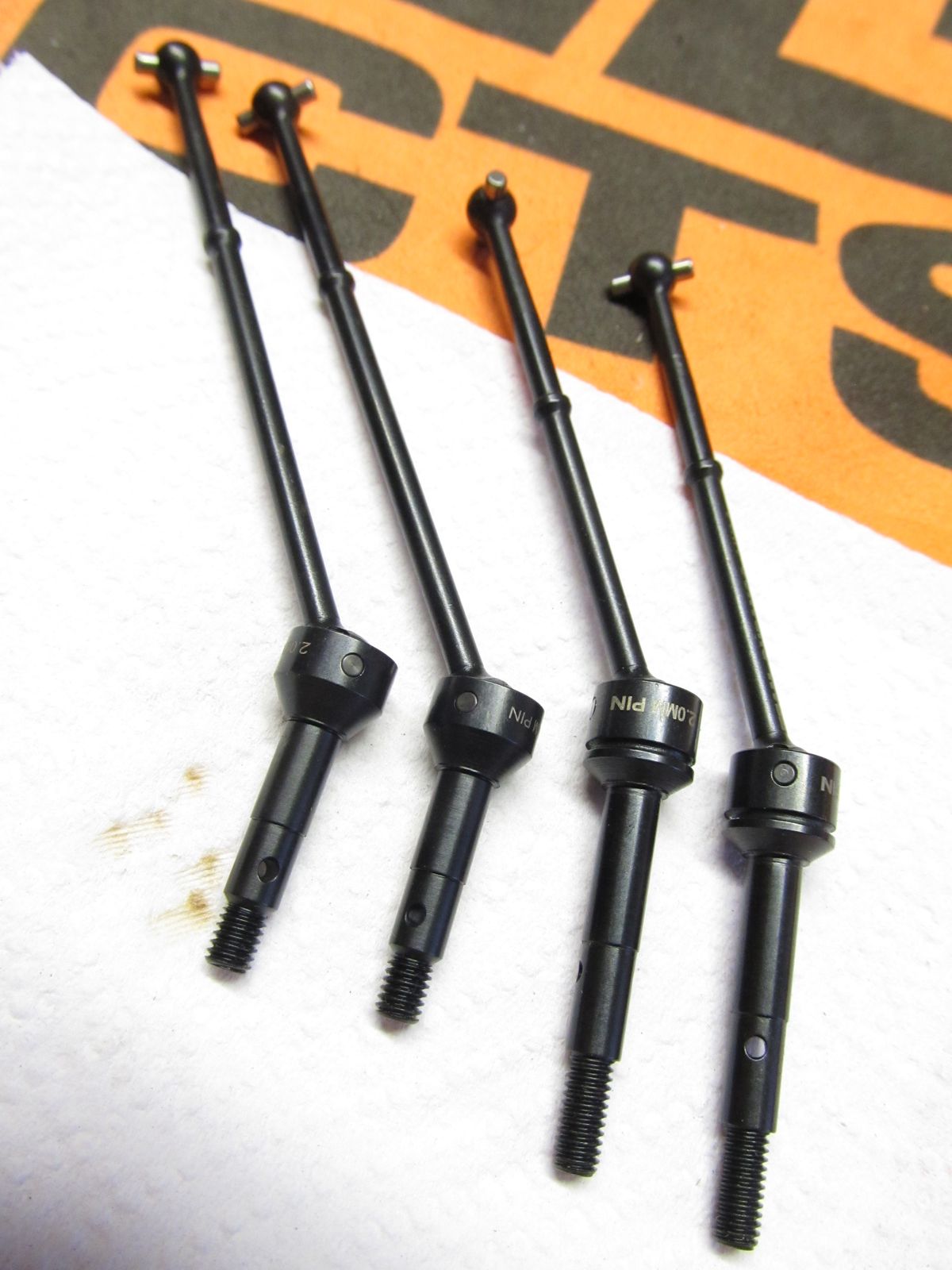

Die nächste Baustelle... Hier seht Ihr die CVD-Antriebswellen für Vorder- u. Hinterachse. Diese Teile sind ganz klassisch aufgebaut. Bohrung, "Tonne" rein, Stift durch, fixieren mit einer Madenschraube und etwas Sicherungslack (vorher entfetten!) und nachher wieder gut fetten.
Fertsch! 8-)

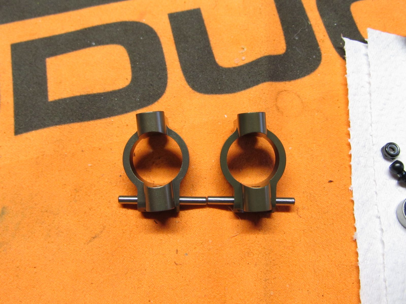

Hier wenden wir uns der Vorderachse zu. Zu sehen sind die Nachlaufblöcke, seit v4 in 19° Ausführung beiliegend und die Radlager sowie diverse Kleinteile...
Tuning Tuning Tuning!!! :lol: Auch an den Nachlaufblöcken gibts natürlich alternative Wahlmöglichkeiten. Die 19° Blöcke wurden lt. Produktbeschreinung beigepackt, weil die ein sanftes Einlenken und viel Lenkung im Scheitelpunkt möglich machen. Kaja empfahl mir, die 17° Blöcke einzubauen. Selbstverständlich! :yawn: lagen die noch in der Kiste.
Als Vergleich habe ich mal beide Varianten nebeneinander gelegt. Vielleicht sieht man es ein wenig. Links ist die 19° Variante und rechts die 17° Variante. Ich habe erstmal die 19° verbaut, um dann direkt auf der Strecke zu vergleichen ... vorweg: Die 17° fahren sich auf Teppich doch spürbar besser (runder). Ich beschreibe später nochmal, wie sich das auswirkt.

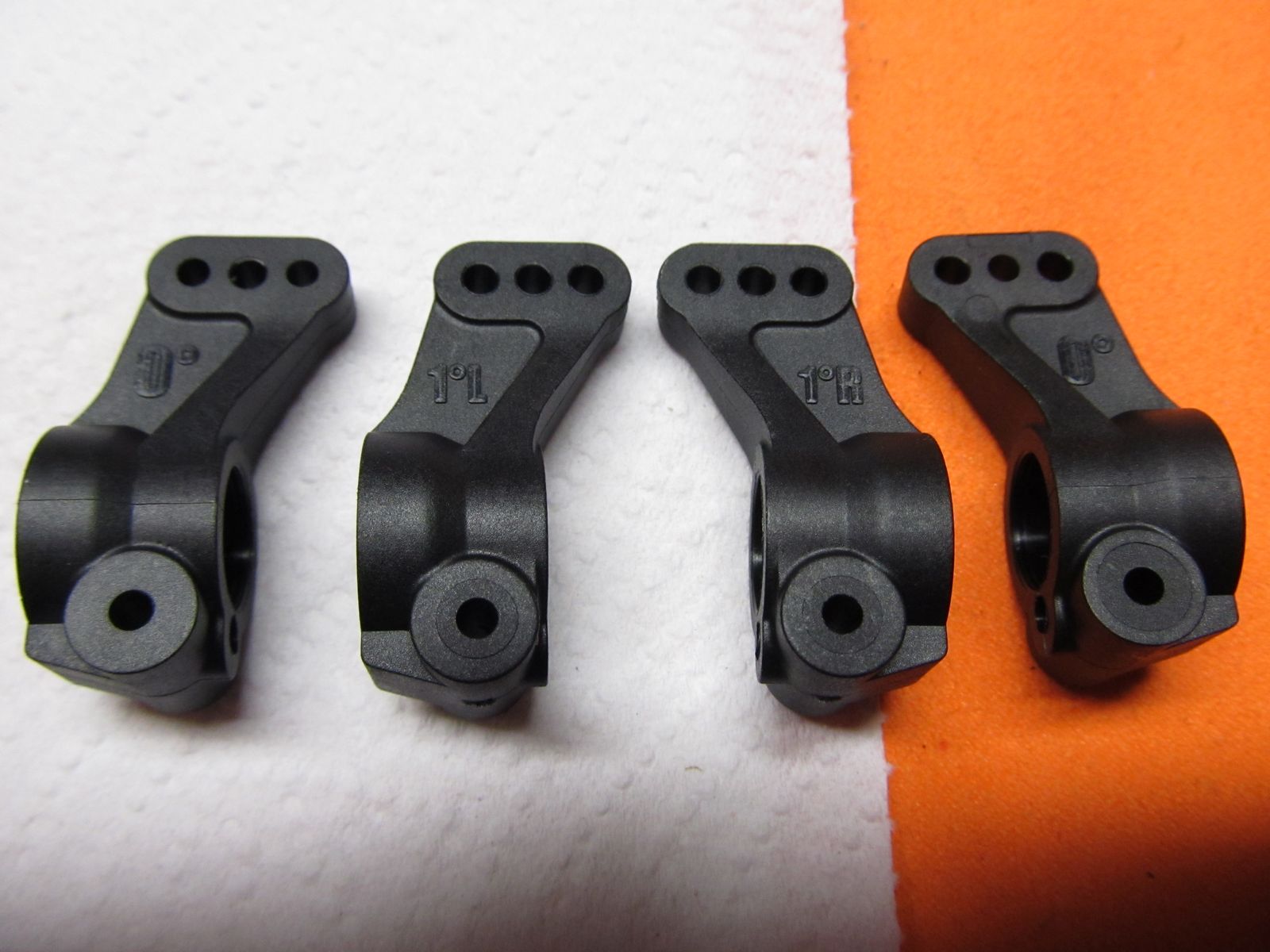

Die Achsschenkel für die Hinterachse. Serie sind die 0° Teile. Ich habe gleich die 1° eingebaut. Jörn Neumann fährt die. Man kann damit nach Kurven und Sprüngen deutlich härter ans Gas gehen. Das Heck zentriert sich durch die große Vorspur.

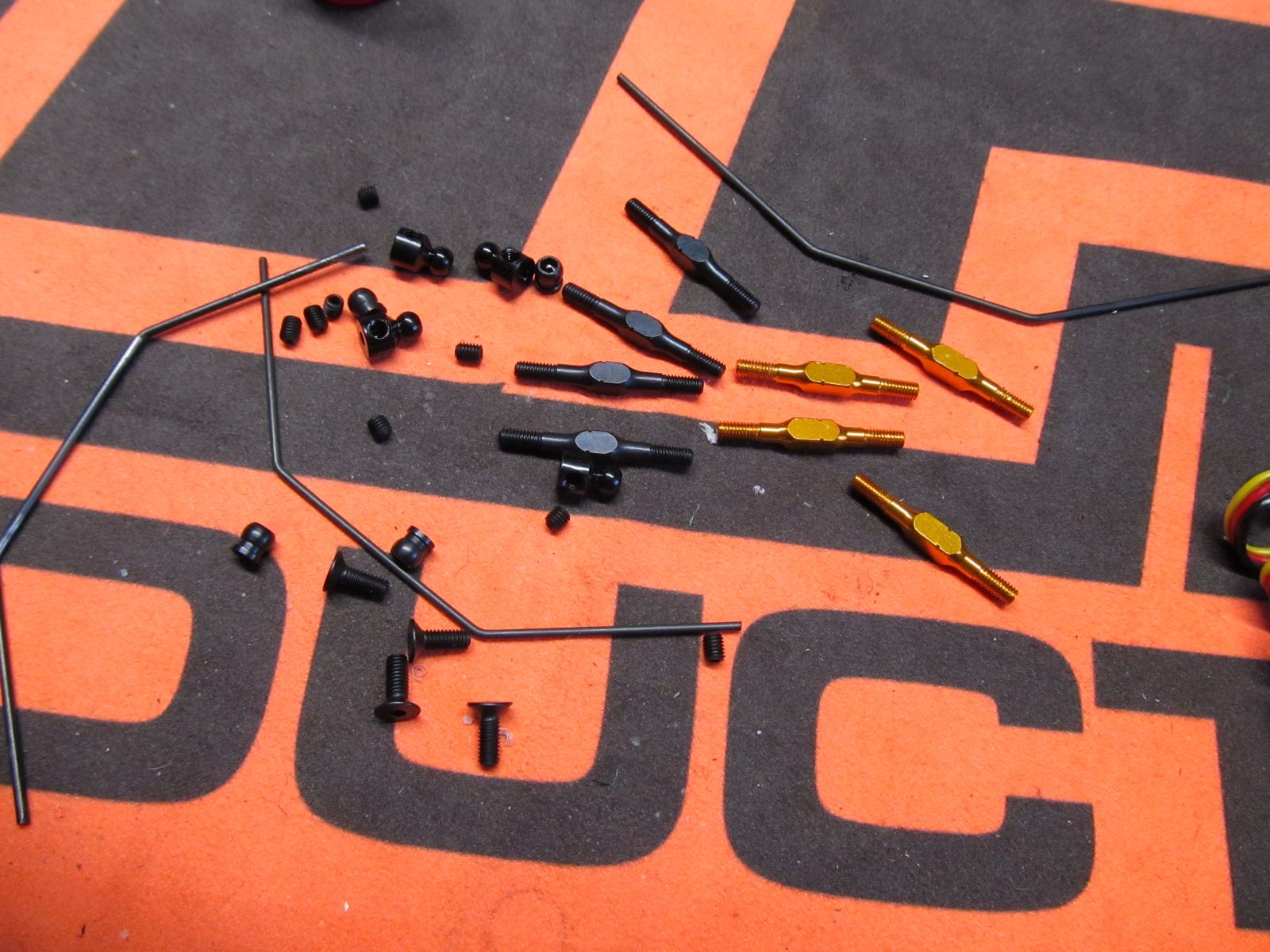

Das Stabiset. In der Bauanleitung wurde es als optional beschrieben, liegt aber bei. Normal sind die schwarzen Stahlgewindestangen im Kit. Weil es aber in meiner Kiste noch so gülden glänzte, habsch da noch mal rein gegriffen :D
Hinten wurde gleich ein 1,5er Stabi verbaut (statt 1,3mm aus dem Lieferumfang).
