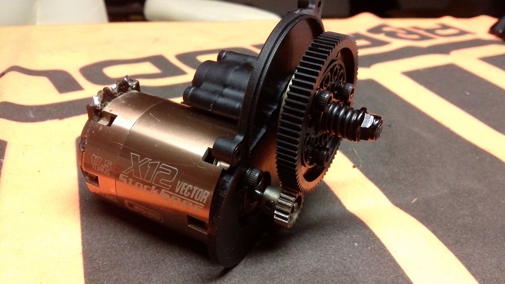

Unser Tagwerk für heute ... die Getriebeeinheit. Erstmal vielen Dank an Olaf für den Motor! :D

Bissel negativ ist mir hier und da die Fertigungsqualität aufgefallen. Da sind doch einige Sachen etwas unkonventionell gelöst oder müssen nachgearbeitet werden. Zum Beispiel die Kolbenplatten ... die passen nicht in die Dämpfergehäuse. Also habe ich die Kolbenstangen samt Platten ins Bohrfutter gespannt und auf Schleifpapier etwas Material abgenommen. So aufs Zehntel genau wird das natürlich nicht, deswegen geht nun ein Dämpfer a bissel weicher als die anderen drei. Die Dämpfergehäuse sind auch nicht der Weißheit letzter Schluss, da nur aus Kunststoff und eben nur relativ rund.
Beim Getriebe sind mir auch einige komische Dinge aufgefallen. Der Slipper hat nur eine Gleitfläche, das Pad ist aus dickem Papier und an einer Seite angeklebt. Die Feder sitzt a bissel schräg, weil die vom Innendurchmesser nicht wirklich zur Welle passt.

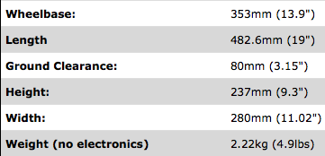

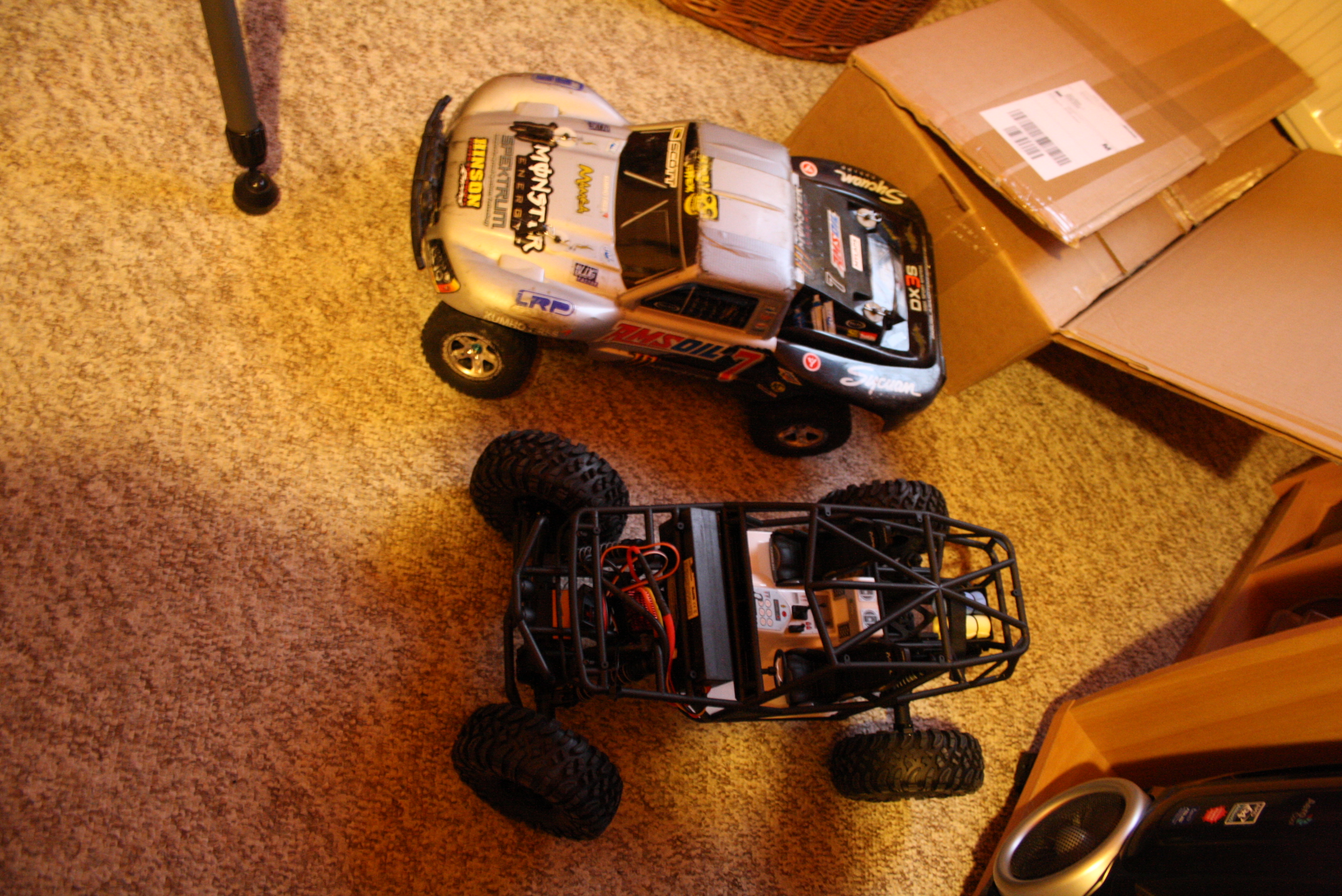

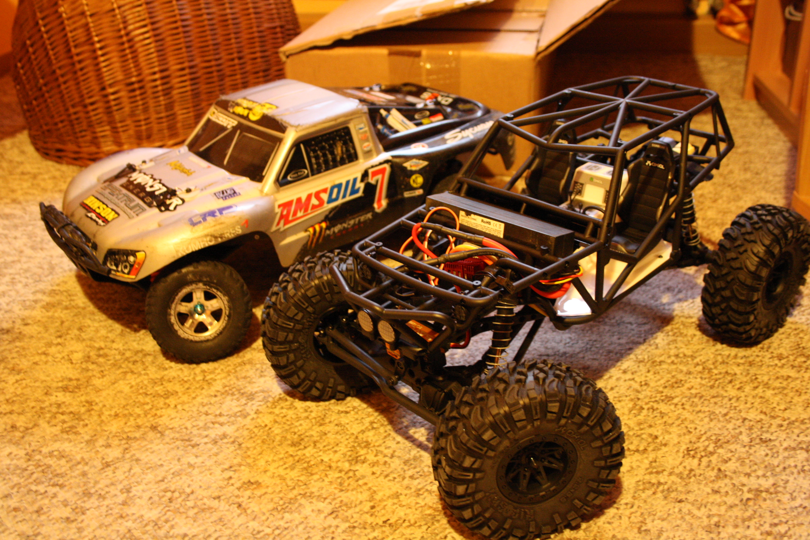

Ja der ist 1/10. Maße habe ich grad nicht im Kopf. Die Reifen sind zumindest schonmal DEUTLICH! größer als beim SC. Spur und Radstand dürfte kleiner sein. Ja auch ich bin gespannt, wie sich das Ding dann so macht. Wir bauen Sonntag bisschen weiter.
EDIT:
Bildschirmfoto 2015-01-09 um 20.27.16.png (23.87 KiB) 289275-mal betrachtet
Also schmaler, aber mit längerem Radstand als ein Shorti

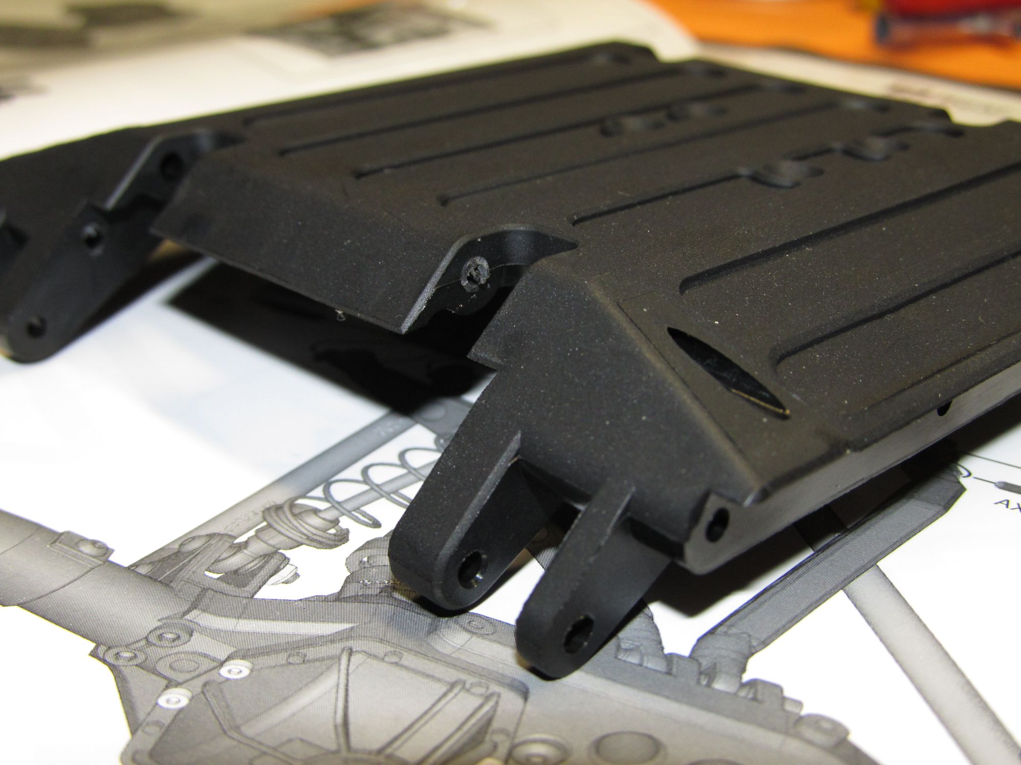

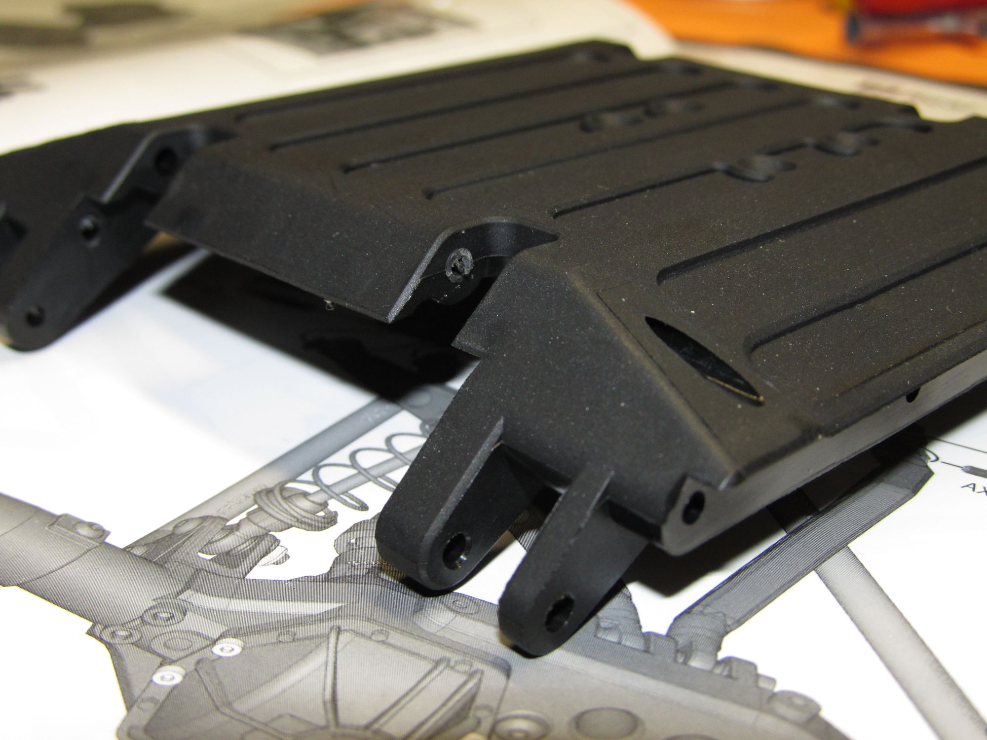

Hier sieht man einen weiteren Fertigungsfehler. Normal müsste eine Bohrung bis in die Chassisplatte gehen. Darin würde über eine lange Madenschraube einer der Links befestigt. Dummerweise fehlte die Bohrung an dieser Stelle und musste von außen nachgebohrt werden.
Das ist nicht ganz so tragisch, da behebbar ... trotzdem ist es in Anbetracht des Preises für diesen Bausatz schon etwas ärgerlich. Weiterhin sind zahlreiche weitere Fehler oder schlicht nicht beschriebene Arbeitsschritte in der BDA aufgefallen. :think:

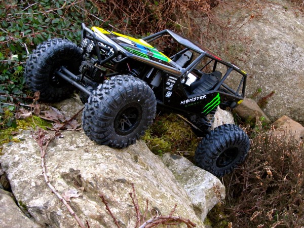

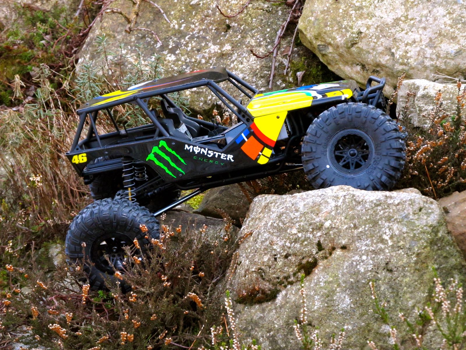

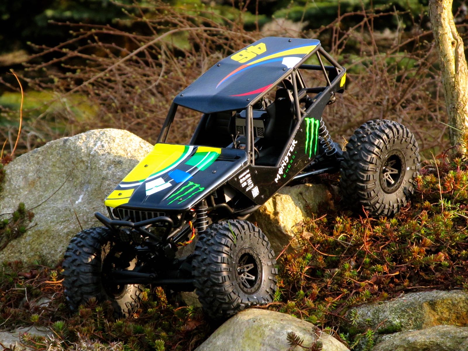

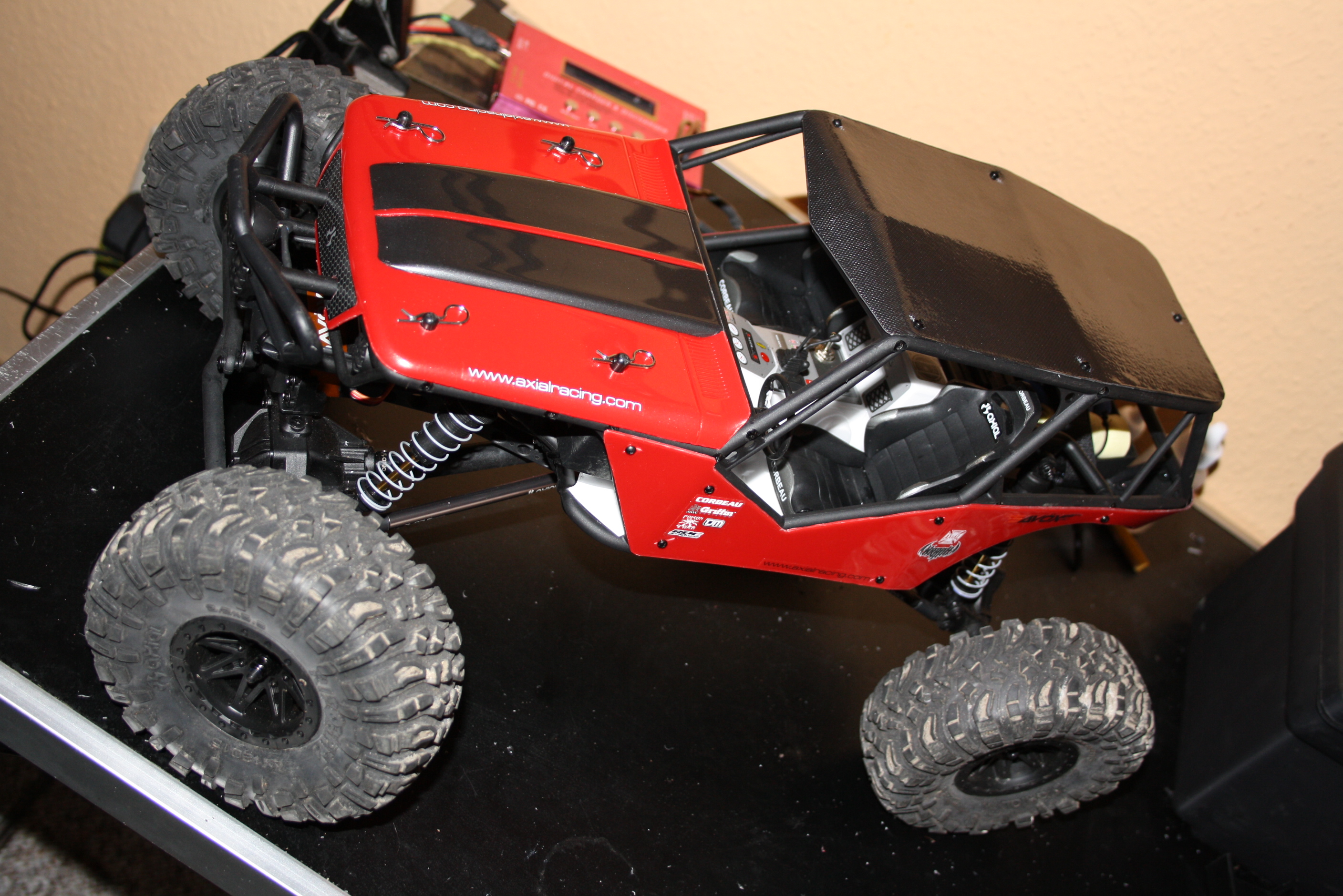

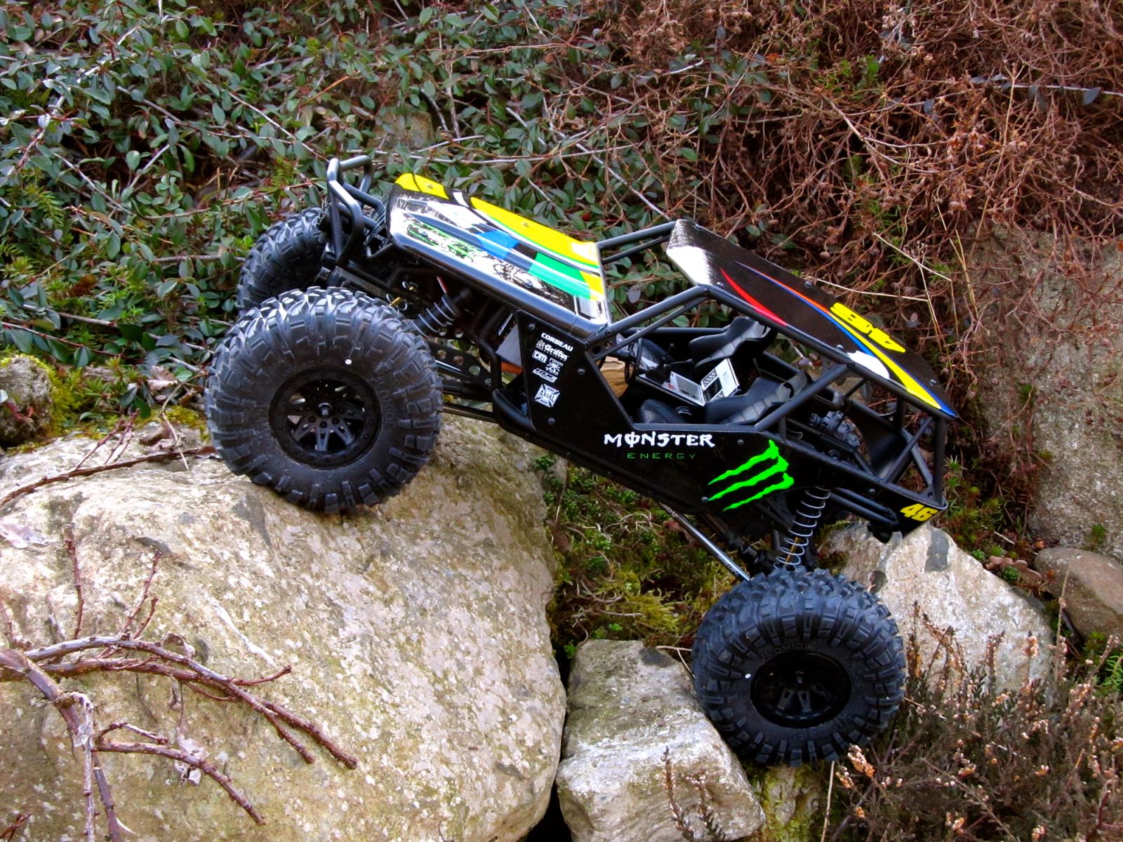

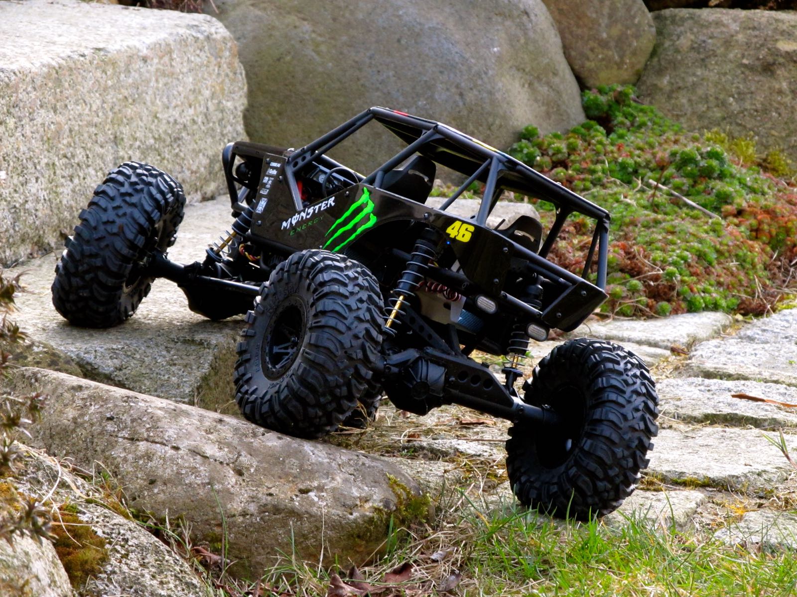

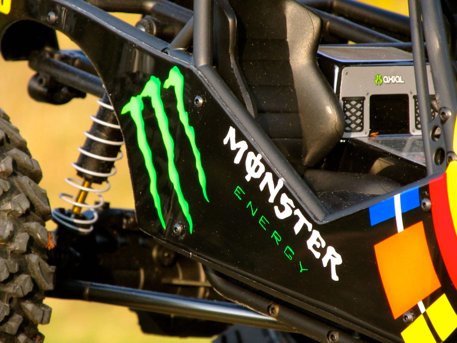

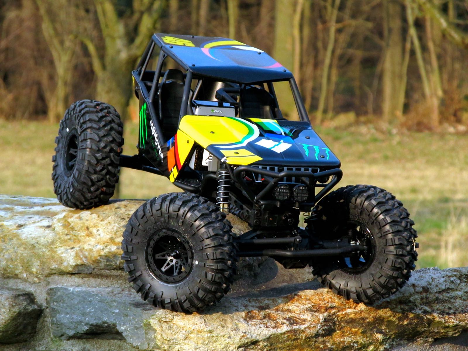

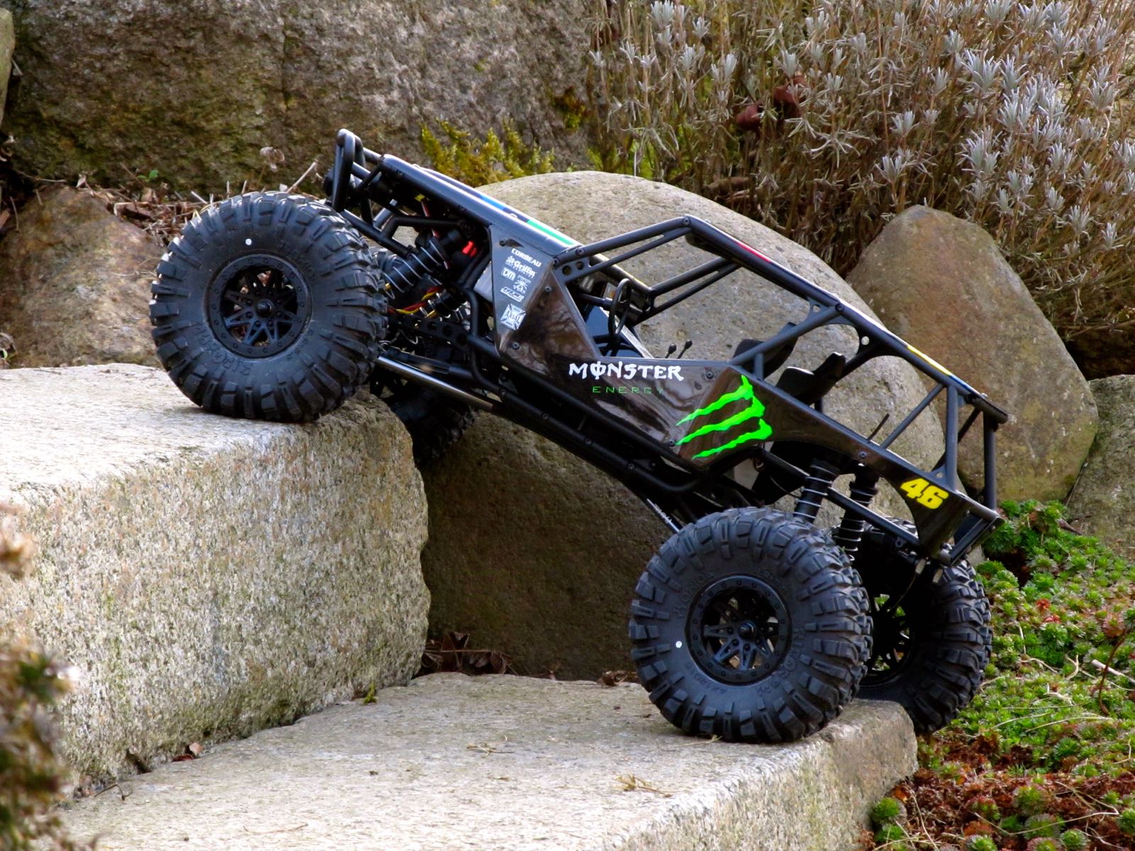

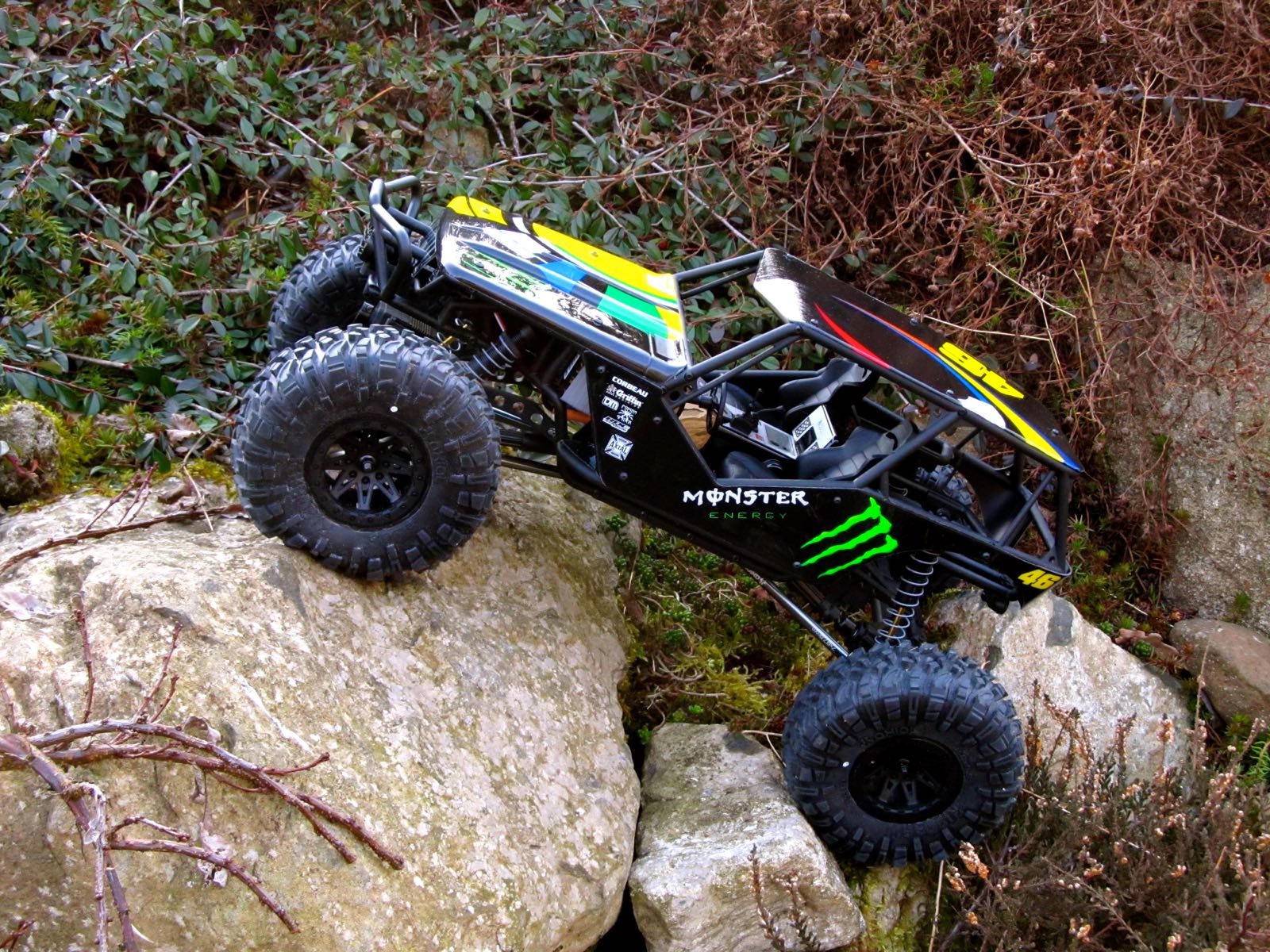

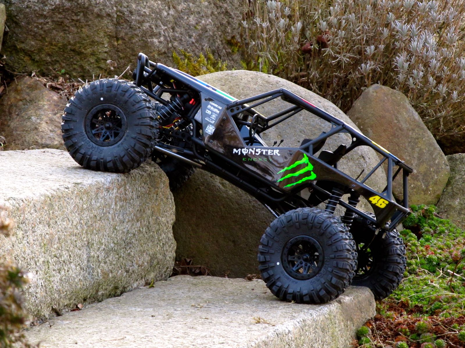

Der Wraith ist (vorerst) fertig. Die von Tino empfohlene Alulenkung ist dringend notwendig und schon bestellt. Ebenso das DIG Getriebe, mit dem man die Hinterachse auskuppeln kann. Weiterhin ist der 17,5er LRP Motor offensichtlich nicht die beste Wahl für den Crawler ... aber das lässt sich ja alles noch optimieren. :lol:

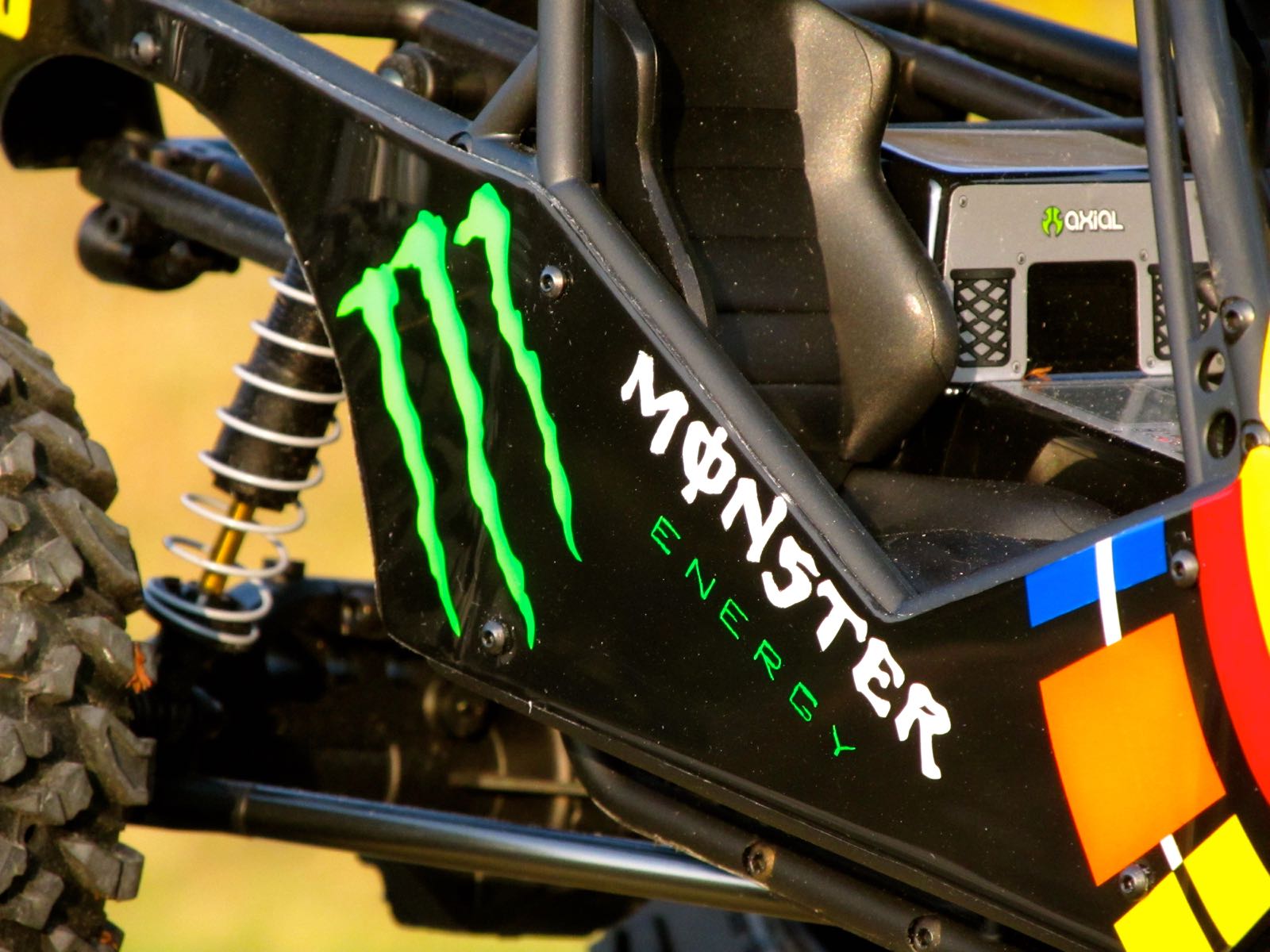

Hier erstmal Fotos! Man beachte das TOP!!!! Airbrush von Arne. An der Karo ist ALLES geluftpinselt, bis auf die Sticker auf dem linken Kotflügel, die ich heute noch druff gepappt habe. Der Rest ist "einfach" nur hammergeil lackiert! :thumbup: :thumbup: :thumbup:
