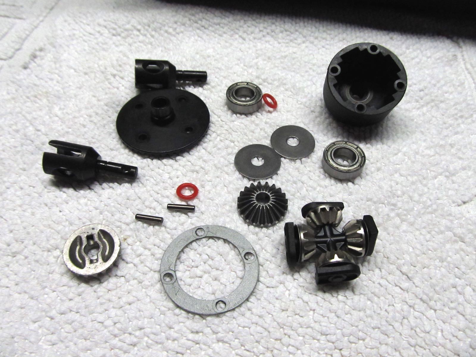

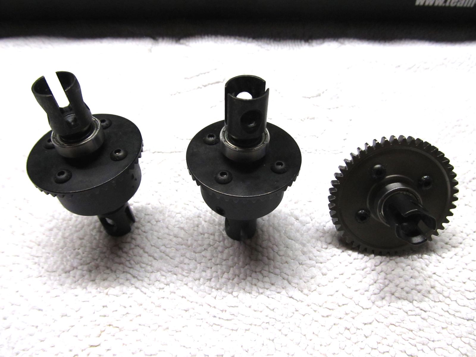

Differenziale
Als erstes werden die Differenziale befüllt. Sie sind ganz klassisch aufgebaut mit Stahltellerrad, Kunststoffgehäuse und gehärteten Outdrives.
Wie immer, baue ich solche Dinge wie Diffs oder auch Dämpfer von Grund neu auf und achte auf Leichtgängigkeit und gute Schmierung an den wichtigen Stellen.
Somit wird das Diff erst einmal komplett zerlegt und zum Vorschein kommen folgende Teile:
Auffällig und ziemlich selten ist das Kunststoffkreuz statt der Stahlstifte zur Führung der Planetenräder. Ebenfalls recht selten und auch aus Kunststoff sind die Führungseinsätze, mit welchem die vorher genannten Teile im Diffgehäuse fixiert werden.
Die restlichen Teile sind baugleich bzw. bauähnlich mit den restlichen Modellen auf dem Markt ... Kugellager und eine Flächendichtung zwischen Tellerrad und Diffgehäuse. Diese sieht allerdings sehr robust aus und ist dick von beiden Seiten gummiert und fühlt sich sehr hochwertig an.

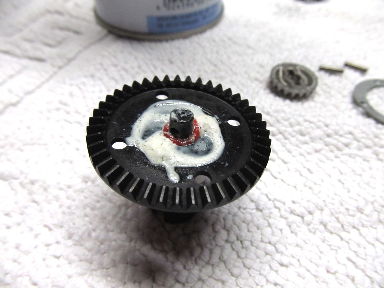

Und los geht es mit dem Zusammenbau. Hier gilt die Devise "mit dem Öl nicht sparsam sein" und so kommt hier abermals das weiße Industriesprühfett zum Einsatz. Es hat sich übrigens sehr gut bewährt. Nach dem Ablüften haftet es außerordentlich gut an den Bauteilen und wird nicht so leicht weggeschleudert, wie das übliche Grafitfett oder normales Lagerfett.
Auch das Outdrive sowie die Bohrungen in Tellerrad und Diffgehäuse werden gut gefettet.
Und auch hier muss Fett hin.
Anschließend werden alle Diffs mit Öl aufgefüllt - ich habe mich zum Einstieg für 5 / 7 / 3 K entschieden ... von vorn nach hinten. Die Bauanleitung sieht hinten 2000er vor, ich probiere 3000er. Der Unterschied wird nicht groß sein. Sollte das Heck zu stabil sein, werde ich ein dünneres Öl testen, aber ich habe gute Erfahrungen damit gemacht, wenn der Unterschied zwischen vorn und hinten nicht ganz so groß ist. Es fährt sich für mich einfach ausgewogener.

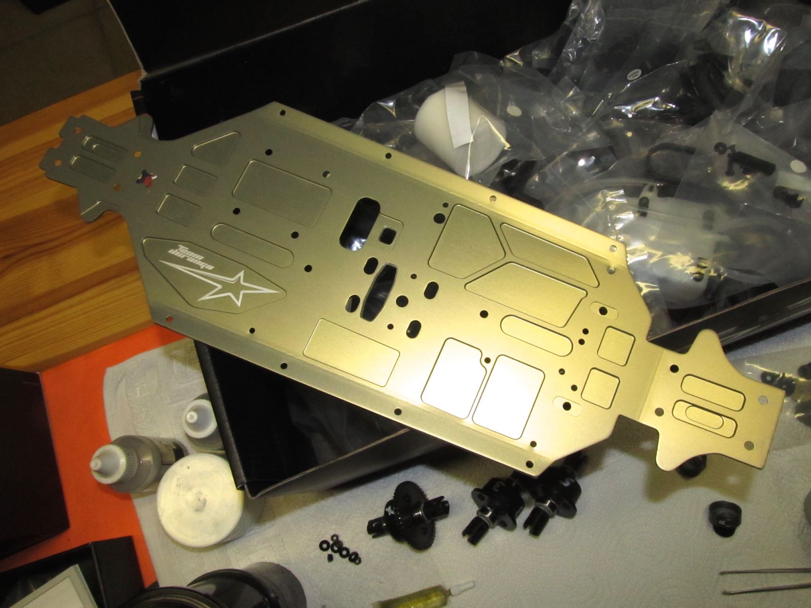

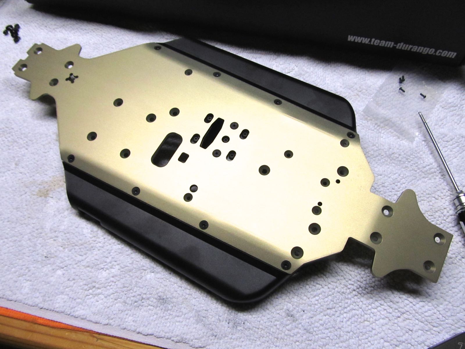

Chassis:
Wenden wir uns mal dem Chassis zu...

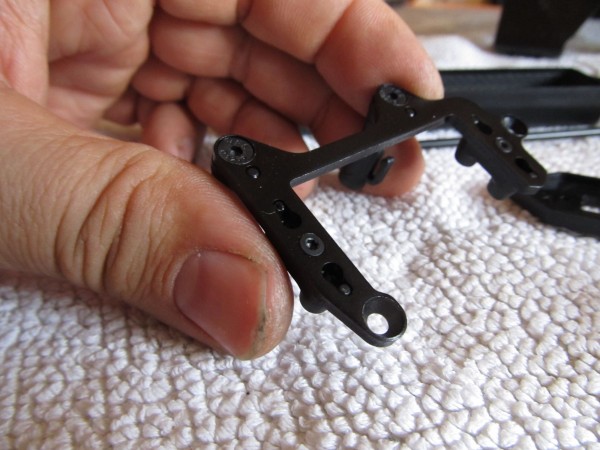

Völlig anders als beim DNX408 kommt das neue Chassis in klassischem Outfit daher ... trotzdem gibt es einige Besonderheiten. Zunächst fallen die vielen Gewichtsreduzierenden Aussparungen auf. Weiterhin dienen diese dazu, die Komponenten so tief wie möglich platzieren zu können, was vielleicht übertrieben anmutet, aber in Summe sicherlich einen kleinen positiven Effekt haben dürfte.
Die Seitenwangen werden von unten mit Senkschrauben befestigt. Somit entfällt der Einsatz von Schraubensicherungslack, wie es beim Mugen notwendig ist. Das ist jetzt kein wirklicher Vorteil - vorteilhaft ist aber, dass man nicht irgendetwas ausbauen muss, um diese Schrauben nachzuziehen. Das muss beim Mugen getan werden ... also doch ein Vorteil für den Durango. Weiterhin sieht man das verschiebbare Mitteldiff. Was es damit auf sich hat, erfahrt Ihr später. ;)
Hier noch einmal das Chassis von unten.

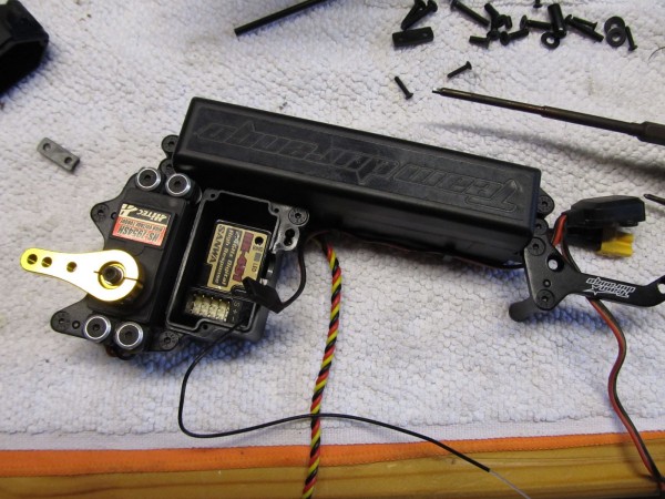

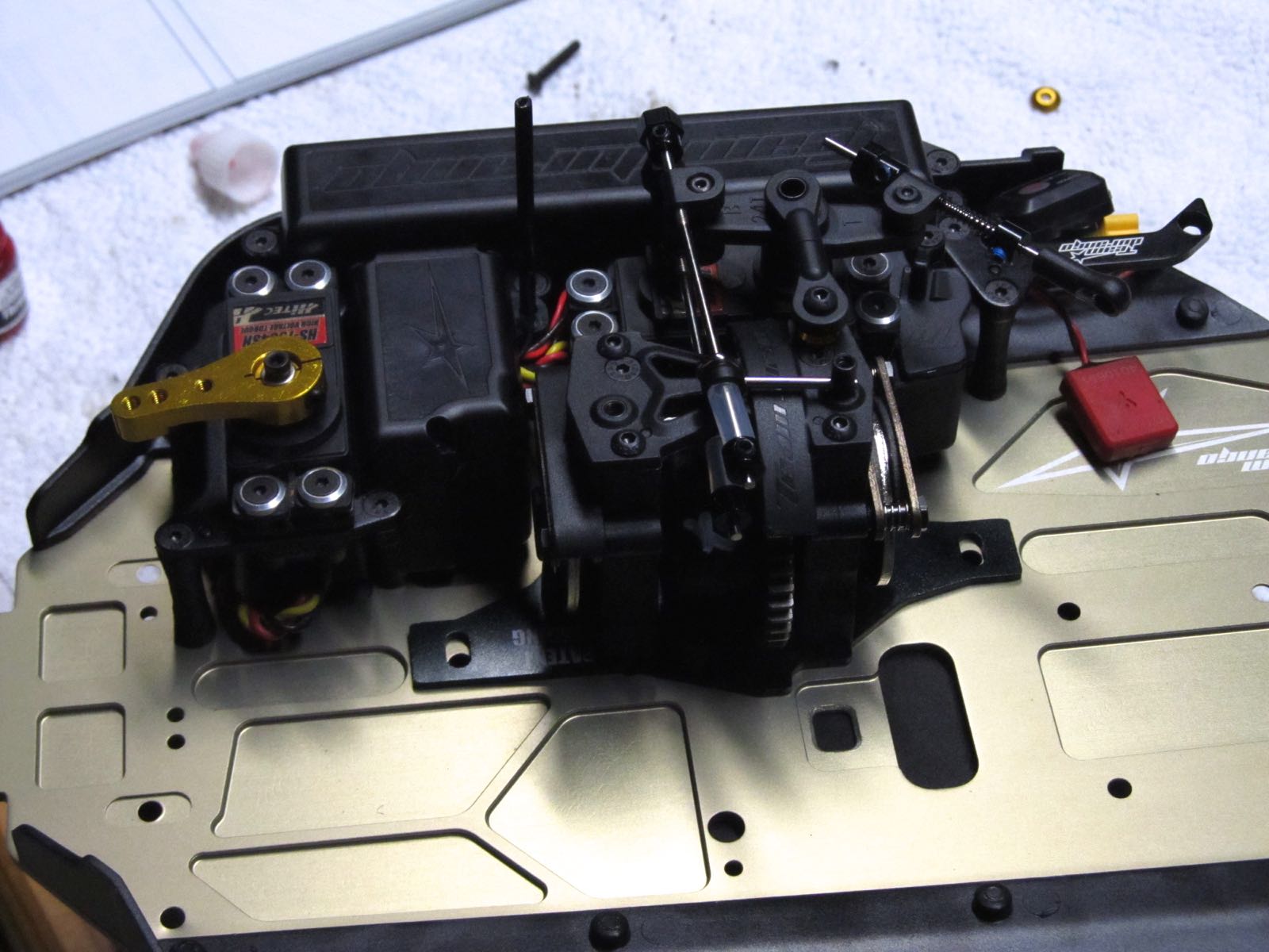

Als nächstes wird die Elektrik samt Servos montiert. Das Lenkservo wird auf einer Alu-Platte befestigt:

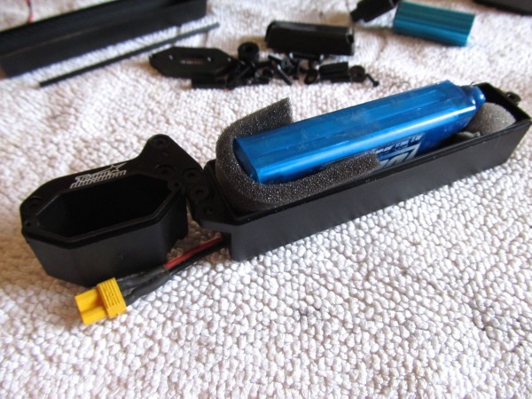

Und im DNX8 gibts selbstverständlich auch ein Akkufach für Packs im entsprechenden Format. Hump-Packs gehen nicht rein, aber die Sticks schon. Außenrum gibts etwas Luft zum auspolstern. Direkt am Akkufach dran ist ein weiteres kleines Fach, in welches man den Transponder hochkant legen kann. Weil hochkant montierte Transponder nachmessbar schlechter abstrahlen, montiere ich den an anderer Stelle.
Hier sieht man Akkufach, Lenkservohalter und Empfängerbox miteinander verschraubt. In die Empfängerbox passt nicht jeder Empfänger rein! Die derzeitig angebotenen Miniteile sind aber kein Problem. Nach oben und unten gibts wieder ausreichend Luft zum auspolstern. Das ist gut und wichtig.

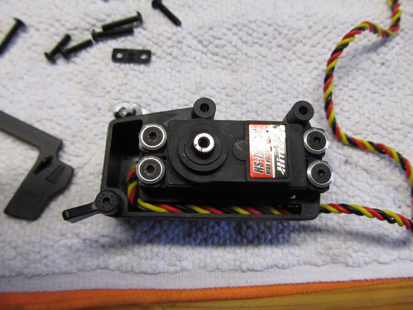

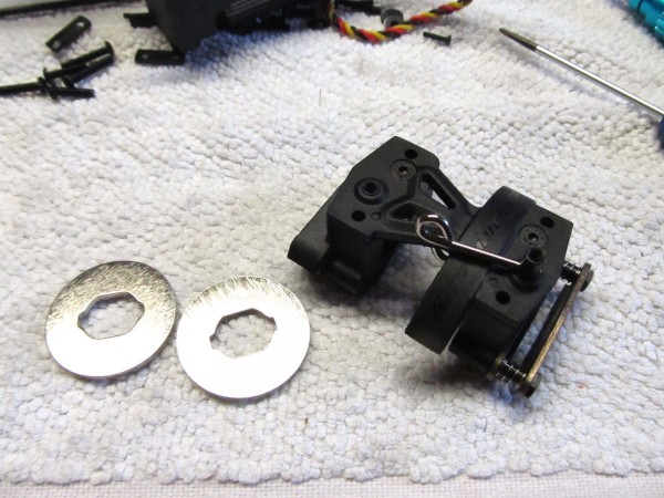

Als nächstes wird das Bremsservo auf seinen Kunststoffhalter geschraubt. Der Halter ist recht flexibel. Trotzdem wird die Bremse später so angelenkt, dass sich das Servo nicht bewegen wird. Warum, seht Ihr gleich. Hier seht Ihr zunächst noch die Kabelführung und links etwas Raum zum reinknüllen der überschüssigen Kabellänge. Um die Kabel hat sich beim designen jemand Gedanken gemacht. Das ist wirklich schön gelöst!
Zu sehen ist die Mitteldiffabdeckung mit den vormontierten Bremshebeln und -exzentern. Die Beläge sind wahrscheinlich organisch, die Scheiben aus Stahl.

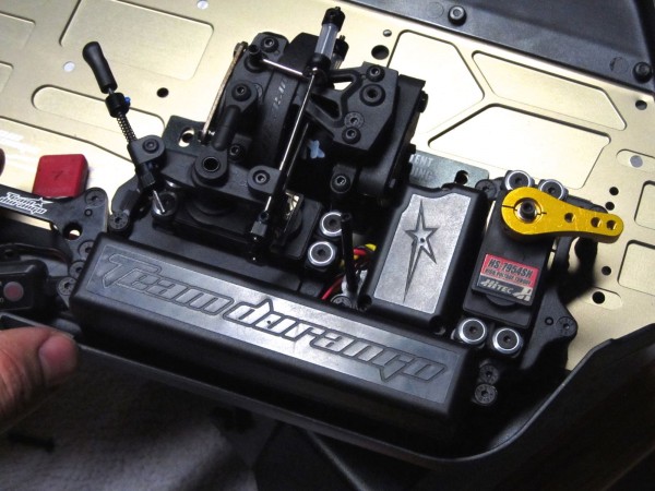

Und so sieht es montiert aus. Das Bremsservo wird mit Kugelpfannen gegen den Mitteldiffhalter abgestützt. Leider fehlt mir zur Montage an der Servowelle eine entsprechend lange Schraube. Meine HiTec Servos haben nämlich ein M2,5 Gewinde. :roll:
Aber der gute alte Tom Marschjeeh :P hat schon mal was passendes aus dem Lager geholt. Wird dann morgen abgeholt.
Und noch ein Schnappschuss von der Gegenseite:
