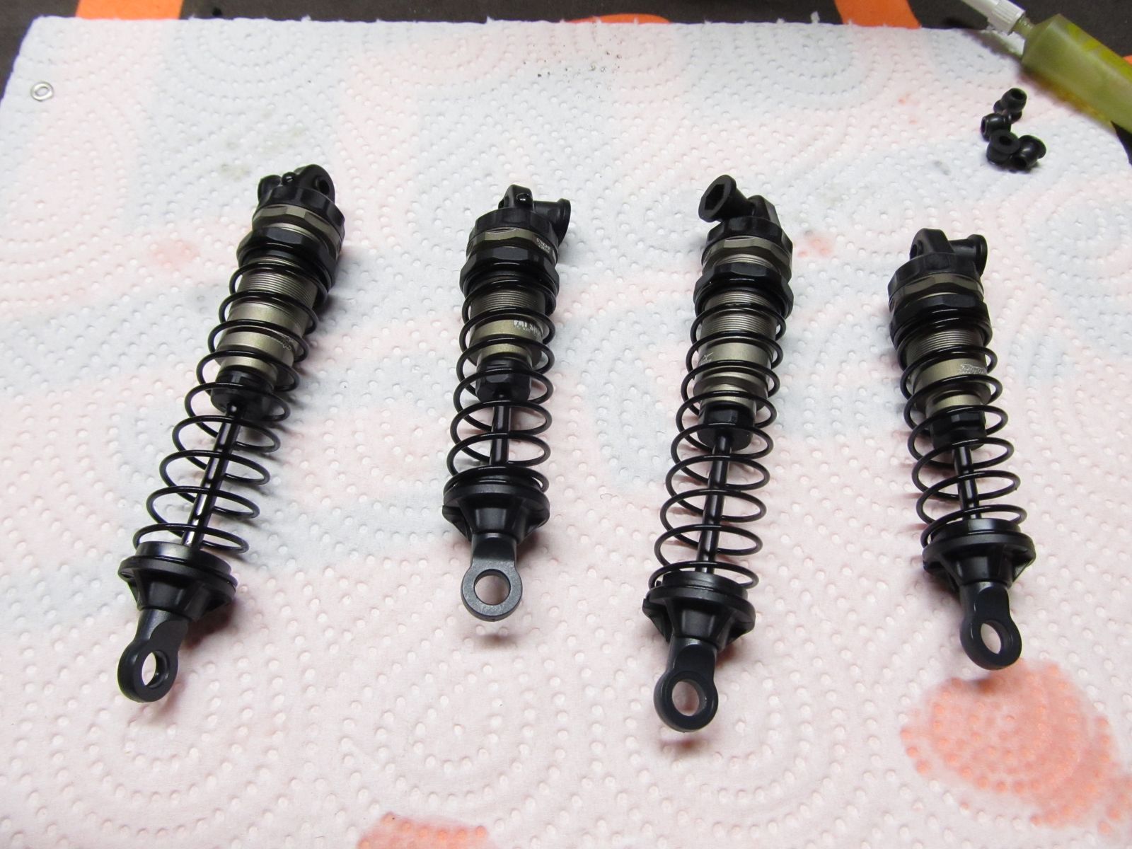

Da sind die Dämpfer:
Weil die Fotos fehlen, hier noch paar Infos. Es sind einige Dinge geändert worden zu den vorherigen Verisonen. Als erstes fallen die schwarz beschichteten Kolbenstangen auf, die waren in der V3 gold beschichtet und davor einfach blank. Diese Beschichtungen sollen die Reibung zwischen Kolbenstange und Dichtringen minimieren. Das ist meiner Ansicht nach bei den leichten 1/10er Modellen ein Aspekt, der doch nicht so nebensächlich ist. Ich denke aber, dass der größte Teil der Reibung von zu eng sitzenden O-Ringen kommt. Diese quellen zunehmend im Silikonöl auf und dadurch wird der Innendurchmesser kleiner. Am Ende gibt es dann ein deutlich spürbares "Losbrechmoment" aufgrund klemmender Dichtungen. Wir haben da schon verschiedene andere Produkte getestet...
Im Bausatz sind nun violettfarbene Dichtungen statt der üblichen orangenen. Die fühlen sich deutlich weicher an und nach dem Neubau der Dämpfer und a bissl Gren Slime, war auch nahezu kein Klemmen zu bemerken. :thumbup: Schauen wir mal, wie es in 2 Wochen aussieht.
Die Kolbenplatten sind vorn direkt vom Spritzbaum mit 2x1,7mm Bohrungen und für hinten habe ich ungebohrte (auch vom Spritzbaum) in 3x1,5mm aufgebohrt. Dämpferöl vorn ist 800er und hinten 450er. Die Federn sind aus dem Baukasten und recht weich! Ich konnte mir zu der Zeit nicht so richtig vorstellen, dass das auf Teppich funktionieren soll und war deshalb einigermaßen gespannt! :D

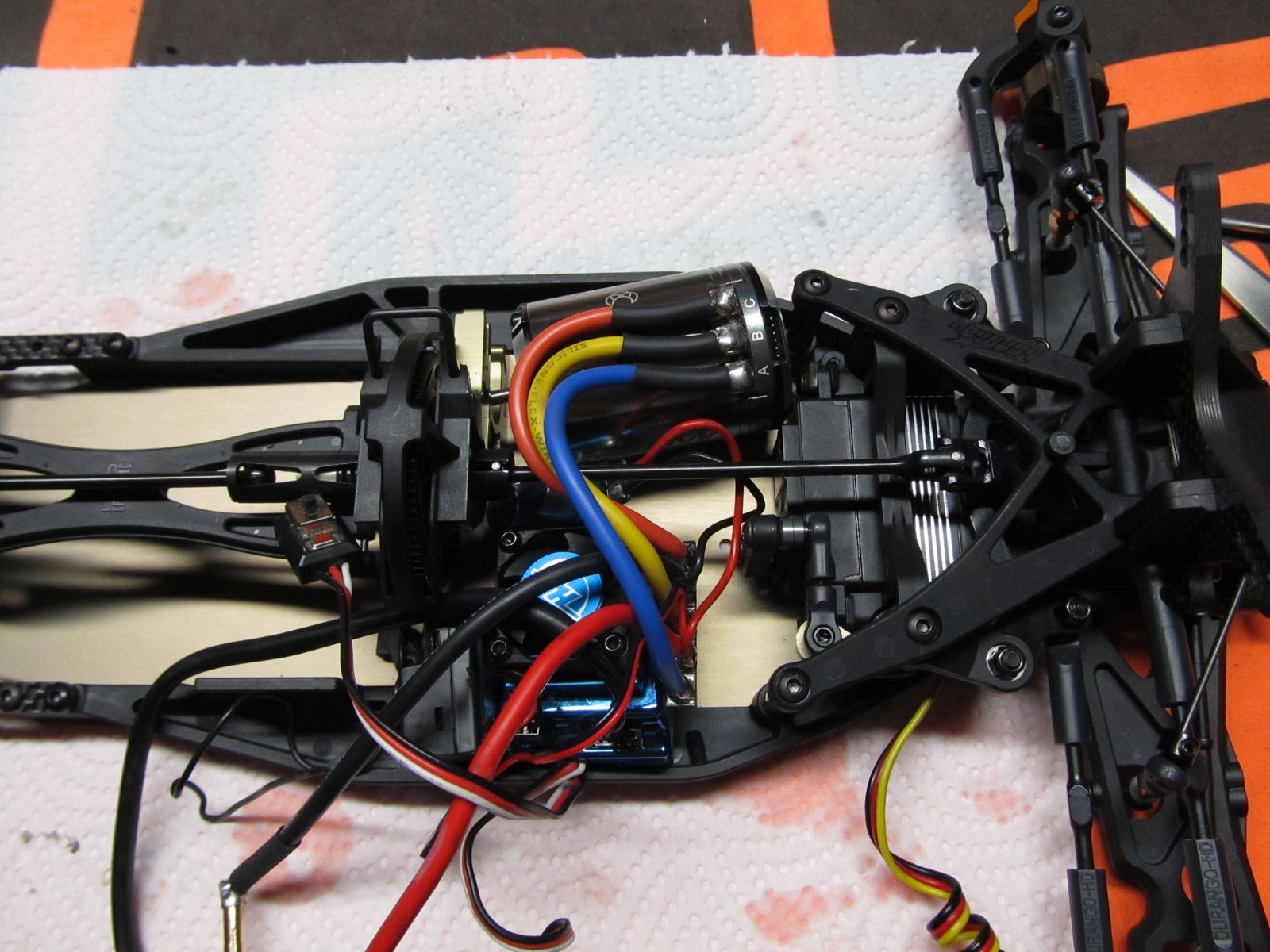

Dann ging es an den Einbau der Elektronik. Wie soll das Zeug nur da reinpassen? Ich wusste ja schon, dass nicht viel Platz in dem Wägelchen ist - also große Regler und Empfänger kann man da nicht rein packen und auch bei der Verkabelung geht einiges an Zeit mit faltiger Stirn drauf.
Aber gegen 23:30 war ich dann auch schon fertig! :lol:

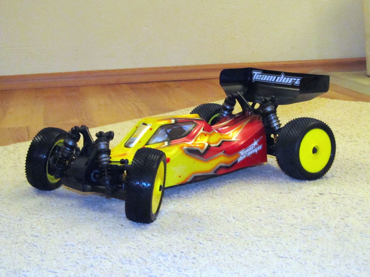

Sonntag gings dann also mal wieder sehr früh :yawn: zum Rennen nach Prag.
Einige Sachen habe ich vor Ort noch geändert. Das Rollzentrum vorn wurde an den Nachlaufblöcken leicht verändert und ich habe auch versucht, den Unterschied zwischen 19° und 17° Nachlauf zu "fühlen". Das war recht interessant!
Aber erstmal grundsätzlich ... der Durango geht echt traumhaft und ist sehr easy schnell zu fahren. Es gibt einen breiten Grenzbereich, in den man bedenkenlos reinfahren kann, ohne dass man gleich auf dem Dach liegt. Wenn ich das Fahrgefühl beschreiben sollte, dann vielleicht so:
Der Buggy fühlt sich "massiv" auf der Strecke an. Er liegt satt und hat sowohl vorn als auch hinten viel Traktion, neigt aber sehr wenig zum Kippen. Auch bei sehr harten Lastwechseln (rechts links oder Gas Bremse) bleibt er jederzeit kontrollierbar. Es fühlt sich tatsächlich so an, als würde unter der Fahrbahn ein Magnet das Modell immer nach unten ziehen.
Aufgefallen ist mir, dass der Durango beim Einlenken leicht verzögert reagiert, um dann recht stark im Scheitelpunkt zu lenken. Hier war etwas Feingefühl am Steuer gefragt. Durch dieses etwas "unlineare" Lenkgefühl habe ich mir dann überlegt, die 17° Nachlaufblöcke zu testen, da diese in der Theorie die Lenkbalance wieder etwas korrigieren müssten - also schneller auf den Lenkimpuls reagieren und dann etwas sanfter im Scheitelpunkt lenken. Und so war es dann tatsächlich auch! Danach ging der für mich perfekt um den Kurs und war auch für meine Verhältnisse recht schnell unterwegs.
Mit Rang 4, 3 und 4 wurde ich 4. und bin mit dem Ergebnis sehr zufrieden. Anzumerken wäre noch, dass ich leider deutlich weniger Motorleistung hatte als die Fahrer um mich herum und Motorleistung war bei dem diesmal aufgebauten Layout sehr wichtig. Irgendwie musste mein 6.5er wohl mal einen wegbekommen haben :shock: .

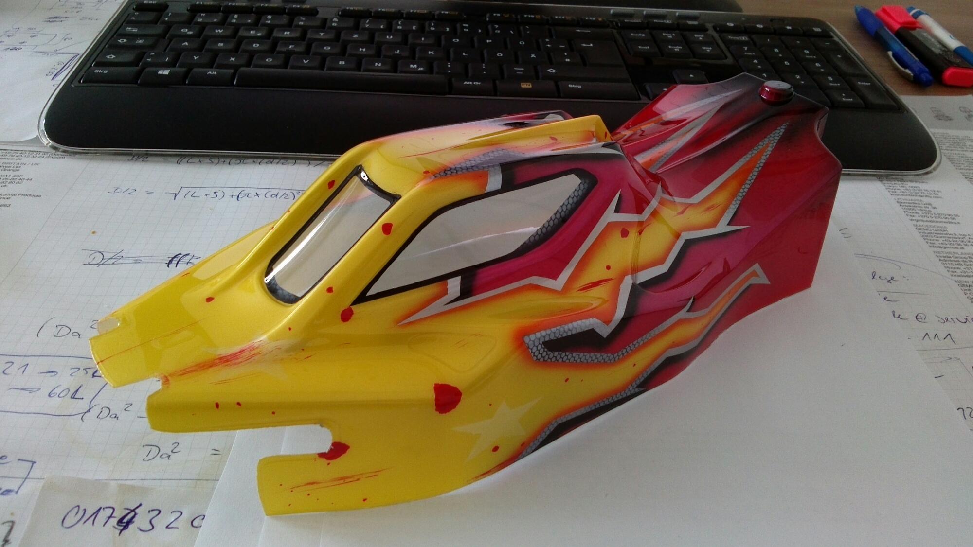

Grad gabs ne nette Lieferung. Danke Arne! Sieht mal wieder echt toll aus! :thumbup:
