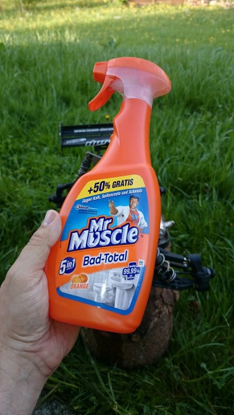

Lange habe ich nach einem Kaltreiniger für meine Buggies gesucht. Es wurde alles probiert, von Kaltreiniger fürs Kfz über Felgen Reiniger, Backofen Reiniger, alle möglichen Haushaltsreiniger auf alkalischer, saurer Basis, mit anionischen, kationischen und nichtionischen Tensiden. Irgendwas war aber immer! Zu lasch zu scharf zu teuer!
Heute habe ich einen Haushaltsreiniger für 2,50 im Kaufland erworben und den mal probiert. Mr. Muscle :lol: ist ein Reiniger auf Milchsäurebasis und funzt perfekt für vollgeölte, verschlammte Offroader. Aufsprühen, kurz wirken lassen, nochmal mit einem weichen Pinsel nacharbeiten und abspülen oder abpusten - fertig! Das Zeug löst auch festgetrockneten Lehm einfach ab. Und für 2,50 ist es unschlagbar billig.
