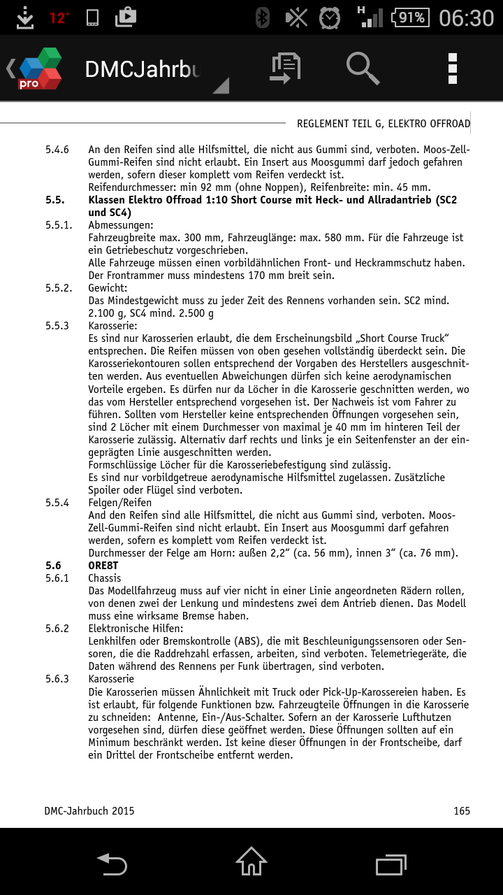

Wir haben das im Regelwerk nicht festgelegt und verweisen auf das DMC Regelwerk, das wir allerdings auch großzügig auslegen. So dürfen bei uns ja auch SC Buggies fahren.
Im Anhang mal ein Screenshot der entsprechenden Passage aus dem aktuellen Jahrbuch.
